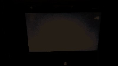

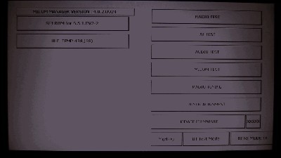

1. Jak wejść do systemu testowego MediaNav
Potrzebny ci bedzie dowolny klucz USB ( może być pusty)
-MN nie odpalone - wkładasz i wyjmujesz kluczUSB
- uruchamiasz zapłon czekasz na włączenie MN
- wyłączasz go przyciskiem POWER
- przyciskasz klawisz VOL+
- a nastepnie klawisz VOL-
- wkładasz klucz USB
i oglądasz podstawowy ekran ustawień MN
Wyjście za pomocą przycisku POWER

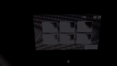

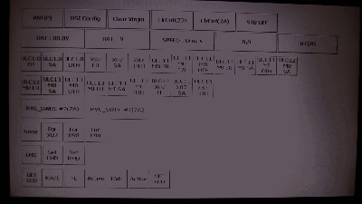

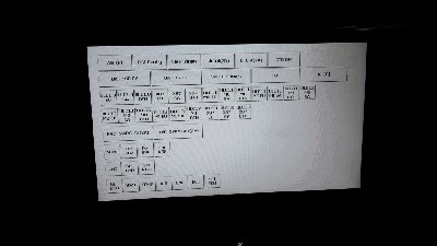

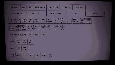

2. MICOM TEST
Pod żadnym pozorem nie wykonuj operacji w pierwszej górnej linii przycisków ekranowych
Wyjście standardowo POWER
Plik ściągnięto 74621 raz(y) 103,45 KB

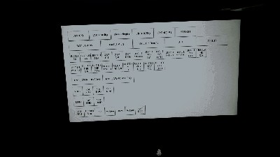

Wysłany: 2014-05-15, 16:30

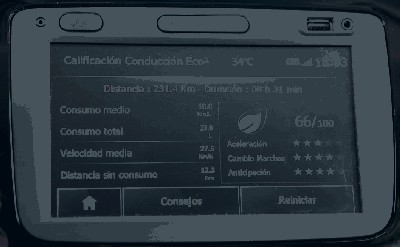

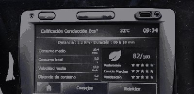

Jeśli mamy podłączony do gniazda 24 pinowego w MN sygnały z ECU możemy uruchomić tryb ECO
Wejście w tryb ECO dolny lewy przycisk ekranowy.
Możliwość zmiany wyświetlanych parametrów za pomocą przycisków ekranowych oraz rodzaju wyświetlania danych
Niestety nie doszedłem jak włączyć wyświetlanie ( w odpowiednich kartach pamięci na MN musza być foldery z nazwą ECO).
ADAC l/km lub km/l
TEMP
AIR
ENG
ECO
SET ECO
Plik ściągnięto 46499 raz(y) 119,44 KB
Plik ściągnięto 180558 raz(y) 169,61 KB
Plik ściągnięto 2441 raz(y) 108,99 KB
Ostatnio zmieniony przez jas_pik 2014-12-10, 07:57, w całości zmieniany 2 razy

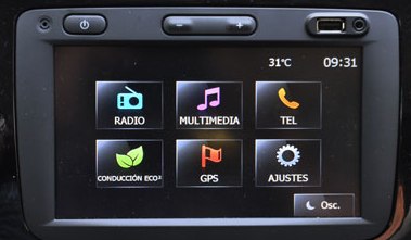

Wysłany: 2014-05-15, 17:42
Chodzi o uruchomienie softu zaszytego w systemie który będzie rozszerzał funkcjonalność komputera wbudowanego.
Wskazywanie temperatury zewnętrznej na stałe oraz podmapowanie jednego z przycisków ekranowych nawigacji na funkcjonalność funkcji ECO

Wysłany: 2014-05-15, 18:30
jas_pik napisał/a:
No dobra, czyli wiesz jak to włączyć na stałe?
Temperatura zewn. na ekranie radia to bardzo miła opcja.

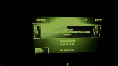

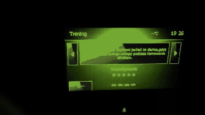

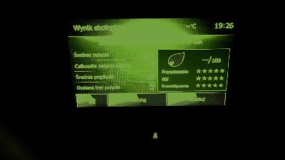

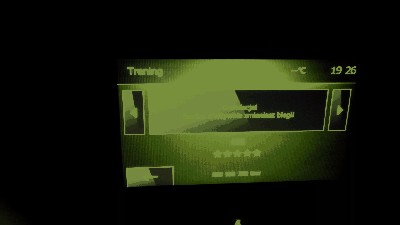

  Wysłany: 2014-05-15, 18:36
Tak wiem :mrgreen:
Wiem także że w naszym rodzimym języku tryb ECO został przetłumaczony jako EKOJAZDA.

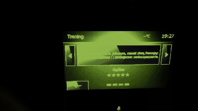

Zapraszam do zapoznania się z samouczkiem
Plik ściągnięto 1883 raz(y) 89,41 KB
Plik ściągnięto 2592 raz(y) 128,6 KB
Plik ściągnięto 1640 raz(y) 133,06 KB
Plik ściągnięto 2222 raz(y) 130,05 KB
Plik ściągnięto 1257 raz(y) 91,89 KB
Plik ściągnięto 890 raz(y) 94,67 KB
Plik ściągnięto 1077 raz(y) 97,96 KB
Plik ściągnięto 1087 raz(y) 90,47 KB

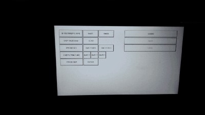

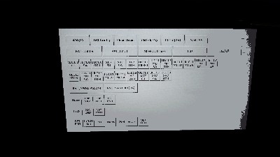

Wysłany: 2014-05-15, 18:50
1.TEST MICOM
2. GET ECO
3. TEMP aby uzyskać wskazania temperatury NoDisp -> stopnie Celsjusza
4. Deactive -> Active
5. SET ECO
6, Wyjście POWER
Po wyłączeniu zasilania i po odczekaniu min 1 min po właczeniu zasilania ukaże się wskaźnik temperatury oraz tryb EKOJAZDY
Niestety nie wiem czy czujnik termistora powinien być podłączony bezpośrednio do MN czy korzysta z danych ECU.
Jesli uda się włączyć ( za pomocą klipa działanie termometru ) to wolałbym aby wskaźnik komputera wbudowanego pokazywał temperaturę oleju/silnika a nie zewnętrzną.
O ile się nie mylę to Menevrus'owi to się jeszcze nie udało uruchomić :mrgreen:
Plik ściągnięto 2628 raz(y) 138,15 KB
Plik ściągnięto 1941 raz(y) 143,69 KB
Plik ściągnięto 1521 raz(y) 134,08 KB
Plik ściągnięto 1384 raz(y) 129,52 KB
Plik ściągnięto 1456 raz(y) 127,55 KB
Ostatnio zmieniony przez jas_pik 2014-05-15, 19:01, w całości zmieniany 1 raz

Wysłany: 2014-05-15, 19:04
Zrobiłem już wcześniej tak jak pisałeś, ale wyświetla mi -- zamiast ilości stopni.
Ponawiam pytanie - trzeba jakieś kable połączać, żeby coś konkretnego się wyświetliło?
Wysłany: 2014-05-15, 19:10
Jak widzisz u mnie też się tak wyświetla - brak podłączenia MN z UCH - a to można uruchomić chyba tylko klipem - a do tego nie mam dostępu. Nie sądzę aby DACIA/RENAULT działali tak rozrzutnie aby był odrębny czujnik do MN.

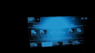

  Wysłany: 2014-05-15, 19:13

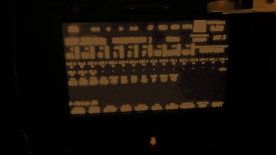

Funkcje AUDIO
Plik ściągnięto 1964 raz(y) 115,51 KB
Plik ściągnięto 2507 raz(y) 145,84 KB
Plik ściągnięto 1860 raz(y) 73,85 KB

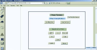

Wysłany: 2014-05-15, 19:41
Podejrzewam że nie - chyba że będzie ktoś z głową.
To tak jak z kamerą w MN ( kiedyś już publikowałem)
Za pomocą DDT2000 można ją uruchomić wraz z ustawieniem w jaki trybie ma pokazywać ( mirror czy standard)

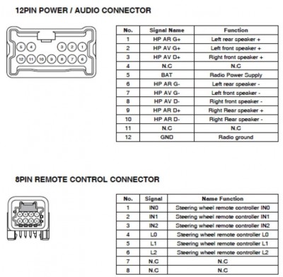

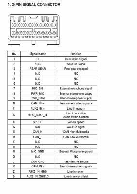

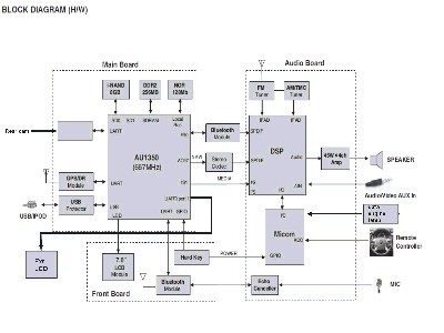

Przygotowałem schemat blokowy MN, wg mnie można podłączyć zewnętrzny monitor do MN.
Wg mnie powinny być to piny 15( sygnał wizyjny) i 16( masa sygnału wizyjnego).
Na zewnętrznym monitorze winien być wtedy wyświetlany obraz z kamery.
Jeśli ktoś ma możliwość sprawdzenia tego to proszę o sprawdzenie.
Prawdopodobnie również wyjście sygnału audio na zewnętrzny wzmacniacz będzie poprzez złącza 24 - sygnał audio i 23 masa sygnału audio

Wysłany: 2014-05-16, 12:03
na diagramie nie widać ani wejścia termometru, ani bloku pod który można by podłączyć termometr. Podobnie jest z danymi z silnika pod kątem wyświetlania w trybie ECO.
Zastanawiam się czy goście z Menavrus'a nie mieli racji z tym że, żeby wyświetlać temperaturę trzeba dodać jeszcze dodatkowy "translator"/"przetwornik" do którego podłącza się sygnał termometru, a on dopiero zamienia ten sygnał na formę rozumianą przez Media Nav. Taki "translator" mógłby być też brakującym elementem pomiędzy czujnikami silnika a trybem Eco. Ale to już tylko moje niczym nie poparte domysły.
