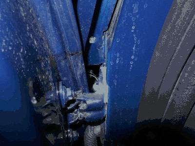

Znalazłem na bezpieczny demontaż kierunkowskazu dla lakieru. Do kierunkowskazu można się dostać przez otwarcie drzwi kierowcy lub pasażera. Widać wtedy pięknie kierunkowskaz, wystarczy wtedy użyć czegoś długiego i miękkiego (drewienko) żeby nacisnąć blokadę osadzenia kierunkowskazu
Wersja: Laureate Plus Pomógł: 53 razy Dołączył: 12 Paź 2011 Posty: 3867 Skąd: Włodawa
W Sandero widać, nie wiem jak to jest rozwiązane w Dusterze. Na zdjęciu widać kabelki. Niestety lepszego zdjęcia nie udało mi się zrobić ale jak się głowę dobrze ustawi to widać pięknie cały kierunkowskaz :) Podobnie widać w Renault Thalia II która ma taki sam kierunkowskaz.
