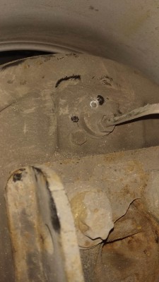

Przy wymianie płynu hamulcowego kolejny raz nie zawiodłem się na fachurach z aso decar.
Przy ostatnim kole z tyłu był inny kapturek niż na reszcie odpowietrzników , przy próbie zdjęcia rozpadł się (wyglądał jak wciśnięty na gorąco) a sam odpowietrznik wyglądał jak by ktoś go kombinerkami pogiął oczywiście przy próbie odkręcenia urwał się.
Płyn nie cieknie więc można tak jeździć
http://www.catcar.info/re...9PU4zNDQwMTA%3D
z tego co widze to odpowietrznik ma numer 7701071172
i jak mniemam nowy cylinderek bo ze starego nie wykręcę 6001549707 ?
W lato tego roku robiłem serwis bębnów , rantu nie było szczeki grube , cylinderki szczelne czy lepiej wszystko wymienić jak i tak rozbiorę ?
Na necie piszą coś o odwrotnym gwintowniku ktoś wie o co chodzi , bo nie przeprowadzałem nigdy wymiany odpowietrznika w bebnach.

Odwrotny gwintownik ooo zzzgrozo! to nic innego jak tzw wykrętak urwanych śrub . Mało przydatny w tej operacji , wada to że jak nawiercisz odpowietrznik i wprowadzisz tam wykrętak zaczniesz wykręcać to wykrętak zaczyna uszczelniać /rozpychać ścianki urwanej śruby i utrudnia wykręcenie . Odpowietrzniki ( stalowe ) wkręcane w cylinderek ( aluminiowy ) to już kłopot z wykręceniem po dłuższym użytkowaniu ,utleniające się aluminium utrudnia tą czynność . Raczej wymień całość ,a i tak odkręcenie przewodu może być problemem . Przed montażem możesz stosować smar ( AreoShell ) lotniczy do aluminium.

Nie no bez przesady, wymień tylko sam cylinderek i tyle. Jeżeli wszystkie pozostałe elementy sa w stanie bardzo dobrym to bym ich nie ruszał, ewentualnie pokusił się na nowy zestaw montażowy.

Powiem tak. Jeżeli masz zbędną kasę to rób komplet łącznie z wymiana całego płynu hamulcowego, jeżeli jednak na chwilę obecną nie masz nadwyżki pieniędzy to wymień tylko ten jeden cylinderek. Nie widzę potrzeby wymiany obydwu, to nie amortyzator czy szczęka hamulcowa że trzeba wymieniać parami. kupujesz jeden cylinderek za 60zł , pewnie wymienisz go sam w 30-40 minut i po problemie

(Po najmniejszej linii oporu można spróbować wbić jakiś np. bit sześciokątny, gwiazdkowy czy coś podobnego, minimalnie większy od otworka co wzruszy połączenie gwintowe i być może da się go tak wykręcić)

Nigdy sześciokąta. Wbija się torxa.

I nie zwlekaj z wymianą . To układ hamulcowy ( ważny ) . Jeżeli odpowietrznik utlenił / skorodował tak mocno (a widać to na zdjęciu ) to jaką możesz mieć pewność że pozostały kawałek w cylinderku spełnia dobrze formę korka . Ciśnienie podczas hamowania nie jest małe , zacznie ci sączyć , później podciekać , a co będzie jak zabraknie hamulcaków podczas jazdy. I sama świadomość nie będzie ci dawała spokoju , że tam jest coś nie tak/ słabe ogniwo.

A urwał się bo jakiś debil go dokręcić na hama że przy próbie odkręcania urwał się nypel. On się nawet o milimetr nie odkręcił więc pewnie lepiej trzyma od pozostałych. Jaka korozja jak to jest aluminiowe ?
Zdjęcie zrobiłem 30 sek po urwaniu więc jaką korozję tu widzicie ? :mrgreen:

Normalka , koroduje stalowy gwint na styku z aluminium - ogniwo elektrochemiczne.

Ale korozja to nie tylko rdza. Korozja aluminium również występuje. Jasne, aluminium pasywuje, czyli pokrywa się cienką warstewką tlenku na powierzchni, ale po latach nawet aluminium potrafi skorodować na wylot. Do tego dochodzi jakość materiału. Wystarczy delikatne wtrącenie w stopie (aluminium to nie jest czysty glin) i już masz zaczyn korozji międzyziarnowej.

Korozja międzykrystaliczna nie jest łatwa do oceny bez mikroskopu. Miałem nie raz do czynienia z duralowymi oliwkami, które pękały przy zakładaniu węży. Pod mikroskopem widać było piękną pajęczynkę w przełomie. Nie raz musiałem wykręcać takie kikuty. Więc mnie to wcale nie dziwi że coś takiego zaszło.
Fruxo napisał/a:
Może o wykrętak? O ile dobrze widzę, to w otworze siedzi kikut? Jeśli tak, to nabij tam TORXa. Załóż grzechotkę, rozruszaj i spróbuj wykręcić.
