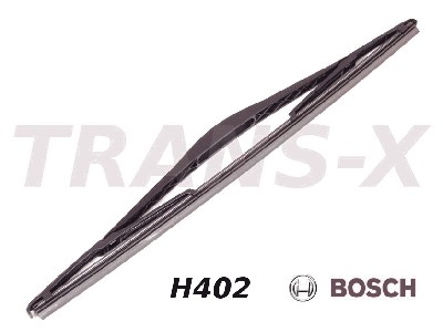

Wysłany: 2012-03-21, 05:33
Wyniuchałem na Allegro wycieraczke Bosch H402 - zamieniik VALEO UM 3. Mocowanie identyczne, cena chyba podobna. Akurat jestem zadowolony z Bosch Twin Aero z przodu, wiec na tył idzie tez Bosch Twin. Bosch wyciera zdecydowanie lepiej , rowniej niz valeo. Polecam !
http://allegro.pl/wyciera...2220995381.html - 33 zl

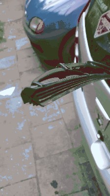

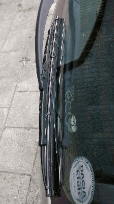

Wysłany: 2014-05-06, 21:41
Gumkę w Boschu szlag trafił. Ciężko dokupić zamiennik z szerokim rowkiem, więc zaryzykowałem 11 zł na wycieraczkę UNITEC. Ma ona specyficzną gumkę z siedmioma elementami zgarniającymi wodę. Z zamontowaniem był pewien kłopot, weszła mocno na siłę. Za to sprawuje się rewelacyjnie. Lepiej niż tamte dolega do szyby dokładniej zmywając jej powierzchnię.
Plik ściągnięto 237 raz(y) 211,6 KB
Plik ściągnięto 288 raz(y) 212,15 KB
Plik ściągnięto 259 raz(y) 249,74 KB
Wysłany: 2014-05-07, 11:09
może trzeba było dłuższą wsadzić ?
rimo
Marka: Dacia/Renault
Model: Sandero Stepway/Megane
Rocznik: 2011/2013
Dołączył: 18 Lut 2011
Posty: 273
Skąd: Żyrardów
Wysłany: 2014-05-07, 11:50
A ja zmieniłem tylko samą gumę, zostawiając stary plastikowy stelaż i też bardzo dobrze zbiera :-)
Ostatnio zmieniony przez rimo 2014-05-07, 11:51, w całości zmieniany 1 raz
Wysłany: 2014-05-07, 19:43
Stary stelaż zachowałem, zaś nową pierwotnie kupiłem na dawcę gumki. Jednak założyłem z lenistwa nową i tak zostaje.

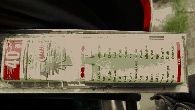

Wysłany: 2014-08-09, 12:25   co to za wycieraczka ? jakaś nie sanderowa
witam,
będąc w markecie kupiłem pióro wycieraczki tylnej do dacia sandero 40 cm;
wg opakowania 4 możliwe sposoby montażu, w zależności od "końcówki" ramienia wycieraczki;
okazuje się, że niestety nie mogę zamontować ...
proszę zerknijcie na fotkę, "końcówka ramienia ma jakiś inny chwyt ...
i jakie tu teraz pióro do tego dopasować ?
ps zdjęcie jakieś mało wyraźne, ale po kliknięciu na obrazek, otwiera się ono w nowym oknie i widoczność jest OK
Plik ściągnięto 201 raz(y) 46,41 KB
Ostatnio zmieniony przez m-504256305 2014-08-09, 12:26, w całości zmieniany 1 raz
Boogie
Silnik: 1.5dCi
Dołączył: 03 Sty 2013
Posty: 283
Wysłany: 2014-08-09, 13:07
A nie wystarczy po prostu wcisnąć bez montowania żadnych z dołączonych końcówek do wycieraczki?
m-504256305
Dołączył: 13 Kwi 2013
Posty: 35
Wysłany: 2014-08-09, 14:08   nie za bardzo
nie za bardzo, bo ten bolec poprzeczny nie może być taki gruby ....
może z jakiejś innej marki pasują te pióra ?
Wysłany: 2014-08-09, 21:21
http://www.daciaklub.pl/forum/viewtopic.php?t=4745
http://allegro.pl/wyciera...4453579427.html
http://allegro.pl/wyciera...4413968253.html
takie pasują na 100%
