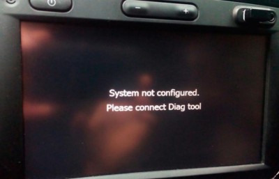

Po podłączeniu zasilania na ekranie wyskakuje "system not configured please connect diag tool"
Czy jest opcja aby uruchomić ten sprzęt "na biurku" bez CLIPa i dostępu do sieci Renault?

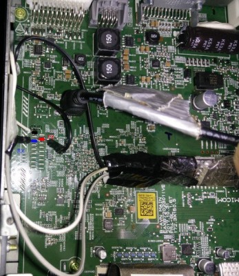

Na płycie urządzania są wyprowadzone piny do których w wersji MN1 jest przylutowane złącze do podłączenia Jtaga czy konsoli. Czy brak tego złącza świadczy o tym, że nie ma możliwości podłączenia jtaga ? Czy przed konfiguracją sprzętu w serwisie jakiś soft w ogóle tam jest?

Niestety wyjście z trybu Connect Diag Tool" nie jest łatwe i darmowe w warunkach na biurku. Konieczny jest Clipa i dostęp do RenaultNet , Bez dostępu do RenaultNet jest możliwe tylko wtedy gdy masz Clipa i pulę VIN-ów w których to było montowane .
Dostęp do Jtag jest możliwy po przylutowaniu do punktów na płycie ale nie ma sposobu na wyjście z CDT na razie

nie zgodze sie ze nic sie nie da zrobic. zalutowalem uarta pod debug i tylko przy uzyciu konsoli i paru pendrakow zrucilem najpierw zawartosc emmc w stanie zastanym (not configured) i po analizie zawartosci (w szczegolnosci roznych skryptow .sh) postawilem urzadzenie na nogi. nie mam dostepu do auta a jedynie mn na stole ale radio odbiera jakies stacje, moge uruchomic nawigacje z mapami jakie byly, zrobilem aktualizacje do 1.0.13.3.r60
uboot obecnie w wersji U-Boot 2016.03-imx_v2016.03_4.1.15_2.0.0_ga+ga5c3a94 (Oct 17 2019 - 09:41:03 +0900)
nie udalo mi sie jednak uruchomic elma i skorzystac z ddt4all a przy uzyciu wbudowanych narzedzi skonfigurowac na tyle na ile potrafilem. pole vin puste ale nie byl od poczatku zapisany i tak pozostalo. w kazdej chwili moge wpisac jaki bedzie trzeba tak jak sn mn czy licencje map hasla czy nawet seedy od secure boot
