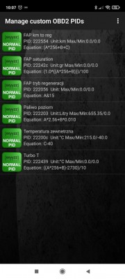

Możesz spróbować wprowadzić do Torque Pro dodatkowe PIDy opisane na tej stronie
https://tododacia.foroactivo.com/t4128-pid-s-torque-fap-para-1-5dci
Google Ci przetłumaczą stronę.
U mnie to działa w BlueDCi w zwykłym DCi tez pewnie zadziała bo o takim ta strona jest.
Można poznać ilość gramów w FAP\DPF, tryb w jakim jest filtr (zamiast robienie diód w lusterku etc), temperaturę turbo i kilka innych w tym poziom paliwa którego Torque w standardowych PIDach jakoś nie podaje poprawnie.
Na końcu daje wyeksportowany z Torgue Pro plik CSV z tymi PIDami ze screena. Wystarczy tylko rozpakowac i zaimportować.
Plik ściągnięto 155 raz(y) 185,19 KB
exportedPIDs.zip
Pobierz Plik ściągnięto 559 raz(y) 500 Bajtów
Ostatnio zmieniony przez Łukasz_M 2021-07-30, 09:22, w całości zmieniany 5 razy

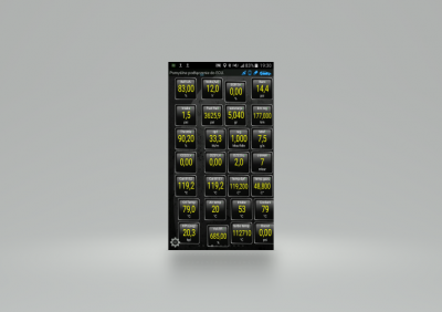

coś nie moge wysłać zrzutu parametrów z tourqe .jak dodać zrzut ? Ta strona to jest do mazdy ale te pidy nie działają
leszek
Ostatnio zmieniony przez leszek800 2021-08-09, 19:00, w całości zmieniany 1 raz
leszek800
Model: sandero
Silnik: 1.5dci
Dołączył: 05 Lut 2021
Posty: 79
Wysłany: 2021-08-10, 14:30   parametry touqe
przesyłam paramertry z tourqe
parametry z tourqe
Plik ściągnięto 129 raz(y) 133,78 KB
