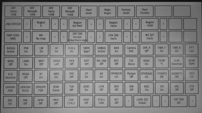

Na tą chwilę przekazuję informacje o wejściu do MICOM Managera i ew możliwości załączenia nowych opcji. Poniższa instrukcja dotyczy wersji oprogramowania 6.0.8.3, która jest już w najnowszych samochodach.
1. Wchodzimy do MICOM managera standardowo, tak jak w poprzednich urządzeniach ale używając kodów 0864 i następnie 0628 - oczywiście z podpiętym USB. Ja mam na usb wszystkie dostępne pliki tj.: mcmtest_activate.ini, mcmtest_activate_4medianav.ini, mcmtest_activate_4nng.ini i nie sprawdzałem, który z nich faktycznie działa - ważne, że któryś działa skutecznie.
2. Następnie wchodzimy w MICOM Test.
3. Pojawia się ekran konfiguracji, który załączam poniżej.
Właściwie można aktywować 3 elementy:
ECO - wyświetlanie eko-wskazówek i informacji o spalaniu na ekranie MN4 (u mnie ta funkcja jest aktywna ale nie zbiera danych, prawdopodobnie ze względu na fakt, że to silnik z LPG, nawet przełączenie na benzynę nie uaktywnia liczników danych). Może ktoś z wersją TCe90, bez gazu sprawdzi jak u niego to wygląda.
CLIM (dawniej AIR) - wyświetla kontrolki regulacji klimatyzacji na ekranie MN4 (działa).
TCM - aktywacja działa i wyświetla się antena w nawigacji ale nie zbiera danych (brakuje plików licencji). Trzeba poczekać na uwolnienie MN4.
Oczywiście po wprowadzeniu zmian wymagany jest "HARD Reset", który zatwierdzamy odpowiednim przyciskiem w pierwszym wierszu. UWAGA! Po sąsiedzku mamy przycisk MAKE VIRGIN, który jak zapewne wielu z was wie, uwali definitywnie urządzenie. Zalecam ostrożność i precyzyjne przyciskanie. Trzeba chwilę odczekać na reset urządzenia i aktywowane funkcje pojawią się w menu.
Tylne głośniki widzę- wyłączone? ;-)
Teraz czekamy na kogoś z MediaDisplay- czy aby na pewno za pomocą samego okienka [AA_WiFi_ON] nie da się włączyć AA po WiFi... :mrgreen:
Nie wydaje mi się... Mimo wpisu w konfiguracji grają i Fade działa.
Wygląda jakby było odwrotnie oznaczone bo tweetery frontowe też działają.

Kod do wersji 6.0.9.4 jest 8484, OK, <<<<, 2688, OK
Ja u siebie zmieniłem WIFI na ON, CP(WIFI) na ON i AA(WIFI) na ON. Po Hard Resecie niestety nie mam Android Auto bezprzewodowego :cry: LINK
Mam tylko Media Display (bez nawigacji) i u mnie wygląda tak:

Przy okazji uzupełne info o działających funkcjach w MN. Kolega Eddy_Edek przetestował kolejne ustawienie w MICOM.
Pozycja WS_SND jest odpowiedzialna za ten "monumentalny" dźwięk powitalny wydobywający się z MN4 podczas otwierania drzwi. :) Domyślnie jest to wyłączone.

Road - włącza menu z informacjami o położeniu samochodu, w moim przypadku działa tylko kompas.
TSR - rozpoznawanie znaków, włączyłem ale nic się nie zadziało
EKO - dla silnika z LPG nie działa
Ja posiadam media nav 6.0.8.3 z błędem w tłumaczeniu nawigacji na ustawienia.
Zastanawia mnie czy któryś przełącznik nie włączy aktywnego tempomatu z Clio V, ale nie mam pojęcia jak to może być nazwane.

Do działania AA potrzebne jest jeszcze podłączenie bluetooth, może spróbuj zrobić takie ustawienia jak na pierwszym zrzucie w tym temacie?
Porównałem ustawienia obu zrzutów i w zasadzie różnica jest tylko w ustawieniach Nawigacji. Bluetooth u mnie jest włączony. Możliwe, że trzeba włączyć NAVI na ON, albo wybrać Region 9 bo u mnie jest 4. Podobno zmiana Regionu ma wpływ na niektóre ustawienia.
Zauważyłem, że po zmianie WIFI, CP i AA na ON po Hard Resecie i włączeniu ponownym MICOM były nadal na OFF. Zmieniłem też WS_SND na ON i dźwięk powitalny jest ;)

Nie ma co kombinować. MediaNav jest wyposażony w dodatkowe elementy (karta WiFi i GPS) zmiany w MICOM nic nie zmienią. Te urządzenia po prostu różnią się sprzętowo.

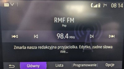

jak wygląda odczyt wiadomości RDS na ekranie nowych MediaNav przy odbiorze FM? Zmieniło się coś, czy nadal jest taka kupa, jak w starych MN2?
Też rzadko słucham radia, a w trakcie to raczej nie czytam co tam piszą na RDS. Po twoim wpisie zainteresowałem się i zrobiłem fotkę może coś tobie wyjaśni. Ogólnie w dobie Internetu, Android Auto i Car Play to słucham w większości ze streamingu (Spotify, podcasty). Plików mp3 jeszcze nie słuchałem na tym sprzęcie. Uprzedzam ewentualne pytania ustawiłem skórkę Renault

Pomógł: 123 razy
Posty: 4189
Wysłany: 2021-10-03, 13:58
robox5 napisał/a:
Czyli wygląda na to, że nadal RDS kuleje... Dziwne, bo widzę, że jest już możliwość pokazania 2 czy 3 linijek tekstu a wiadomości nadal obcina [...] :roll:
