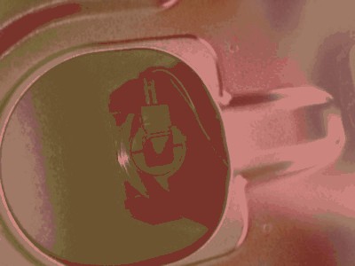

Wysłany: 2011-05-26, 15:41
poznaniak1979 napisał/a:
A podaj w takim razie opis jak to zrobić przez 15 sek??
Byłem przekonany że dostęp jest z bagaznika. Idę sprawdzić.
Plik ściągnięto 486 raz(y) 57,31 KB
Ostatnio zmieniony przez stempik 2011-05-27, 12:21, w całości zmieniany 1 raz
loganik
Posty: 584
Skąd: RZ
Wysłany: 2011-05-26, 20:55
Pytasz poważnie? Przygotować żarówkę 21W, przez otwór w bagażniku lewą ręką wyjąć oprawkę z lampy przekręcając ją lekko w prawo, prawą ręką wymienić żarówkę, włożyć oprawkę z wymienioną żarówką w otwór w lampie, przekręcić w lewo. Jeśli zeszło dłużej jak 15 sek., czynność powtórzyć jeszcze kilka razy. :-D
