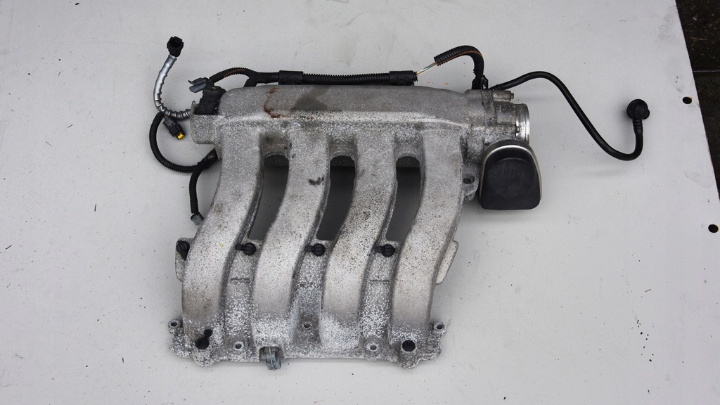

2.Od twingo RS 8200699284 - te rozwiązanie wybrałem a problemy opisze dalej.

Kolektor 8200699284
Problemy:
1. Przepustnica od dustera nie pasuje , do twingo 1000 zł jak donosi Internet dokładnie taka sama była stosowana do e46 318 (po lift , 1.8IS) 13541439224
https://allegrolokalnie.pl/oferta/przepustnica-bmw-e46-318i-renault-twingo-rs-wind
Koniecznie trzeba kupić z kawałkiem kostki bo w daci jest inna (6 pinów w rządku , a twingo 2 rzędy po 3 piny)
2. Odma w dusterze jest w rezonatorze (plastik przy przepustnicy) w twingo w kolektorze, trzeba zrobić wężyk z głowicy do kolektora (ten niżej na rys.)
Można też iść na łatwiznę i na krócieć z głowicy założyć filtr powietrza tez będzie działać ale będzie mniej eko
3. Podciśnienia w kolektorze są 2 , serwo i opary paliwa. Serwo w daci jest na szybko złączkę trzeba ja przerobić na cybant. Z oparami paliwa jest problem bo w daci znajduje się na przepustnicy a tiwngo obok map sensora tutaj zaślepiacie kolektor i kupujecie gume od bmw https://allegro.pl/oferta/rura-waz-przewod-przeplywomierza-bmw-3-e46-m52-m54-9311265250 tam jest owtór lub możecie przerobić przewód na ten krócieć w kolektorze.
4. Uszczelka kolektora ssącego 8200808363 - zamiennik AJUSA 13260400 nigdzie nie dostępny niestety chyba tylko ASO. Tej uszczelki nie ma daci ponieważ kolektor jest plastikowy i najwyżej się dognie do dolnego aluminiowego kolektora , po zamianie będzie aluminium aluminium więc musi być metalowa uszczelka.
5. Układ dolotowy: tutaj opisywać nie będę bo każdy sobie poradzi , przepustnica ma 74mm zew średnicy i na taki rozmiar budujcie układ.

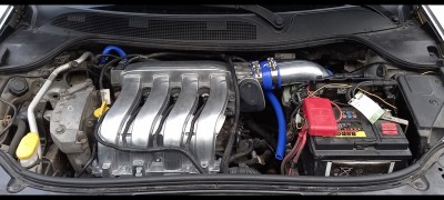

Znalazłem ludzi którzy są po takiej operacji. wygląda to mniej więcej tak:
Plik ściągnięto 367 raz(y) 205,72 KB
Ostatnio zmieniony przez Fruxo 2021-10-25, 19:11, w całości zmieniany 1 raz

Nie widzę żadnych fenomenalnych efektów na wykresie gdzie opór na kołach się "magicznie" zmienia :)
Posty: 1827
Wysłany: 2021-10-26, 14:48
Podejrzewam że ten wykres to ściema jak 99% w necie generowanych automatycznie

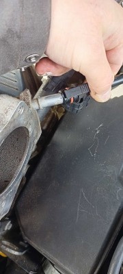

Wymiary króćców 8 mm , 10 mm odma 14 mm (na głowicy odma ma 15 mm więc bez żadnych przeróbek.
Otwór na przepustnice ma 64mm a daciowa przepustnica ma 74 mm po zew , problem jest tylko w tym że nawet po rozwierceniu nie będzie tego jak przymocować
przewód serwa ma taką samą średnice tylko mocowanie inne
Plik ściągnięto 117 raz(y) 116,15 KB

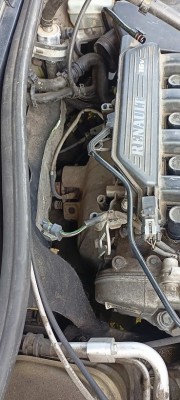

geniusz inżynierii , kolektor dolotowy parę cm od wydechowego
Plik ściągnięto 121 raz(y) 160,32 KB

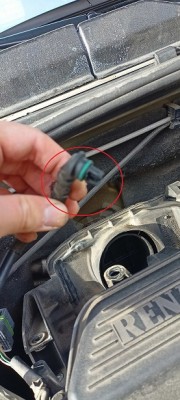

Jak się nazywa ta spinka od par paliwa bo zdążyła się połamać
Plik ściągnięto 245 raz(y) 91,18 KB
Ostatnio zmieniony przez Fruxo 2021-10-26, 15:05, w całości zmieniany 3 razy
