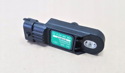

Czesc.
Orientuje się ktoś czy czujnik doładowania starego typu (na wężyku) i nowego w korpusie przepustnicy w 1.5 dci są kompatybilne? Wtyczka pasuje, ale po podłączeniu czujnika Continentala wyrzuca błąd. Zastanawiam się, czy on podaje inne wartości czy tylko kabelki są do przełożenia- posiada ktoś pinout obu?. Stary czujnik Boscha nowy Continentala.

bo jeden może masz 2.5barowy a drugi jest 3 barowy. Oba są wogóle 3pinowe ?
Jak zmieniałem u siebie na 3. barowy choć też Boscha pod większe turbo to musiałem oczywiście zmienić kalibrację w mapie.
Z tego co widze i kojarzę z pamięci to mam teraz ten na dole u Ciebie Bosha i on jest 3 barowy właśnie.

Dzięki za odpowiedź, ale znalazłem czujnik Boscha z tym samym oznaczeniem 037 z końcówką taka jak szukałem. Nic nie muszę przerabiać. Oba są trzy pionowe, ale być może ten Continentala komunikuje cię inaczej, np. po COM tak jak nowe alertnatory, a może jest tak jak piszesz.
