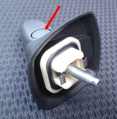

Wysłany: 2024-07-29, 12:03   Antena dachowa sama się kładzie - Sandero II
Panowie czy jest metoda żeby usztywnic antena na dachu. jak jedzie się szybko sama sie kładzie na dach i zanika sygnał radiowy. czy krzeba gdzieś ją dokręcić aby bat anteny sie nie skaładał

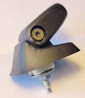

Jakimś cudem musiało dojść u Ciebie do poluzowania śruby przegubu, normalnie trzeba użyć dużej siły żeby zmienić pochylenie anteny.
Śruba znajduje się pod zaślepką, która jest widoczna z lewej strony stopki (od strony kierowcy). Po wyjęciu zaślepki mamy śrubę pod klucz Torx T20- dokręcić i powinno pomóc. Jedyny minus- żeby wyjąć tą zaślepkę trzeba ją podważać z dwóch stron a i tak na 100% zmasakrujemy i plastik zaślepki i krawędź otworu. Ale na szczęście mało to jest potem widoczne... No i trudno to zrobić na dachu- najlepiej stanąć sobie wyżej na jakimś taborecie. Załączam zdjęcia stopki anteny zdjętej z dachu.

Dymek, dziękuję troszkę się pomęczyłem ale zdjąłem zaślepkę i dokdęciłęm śrubkę na przegubie. Poszło 1/3 obrotu . Teraz stoi sztywno jak poprawna antenw
