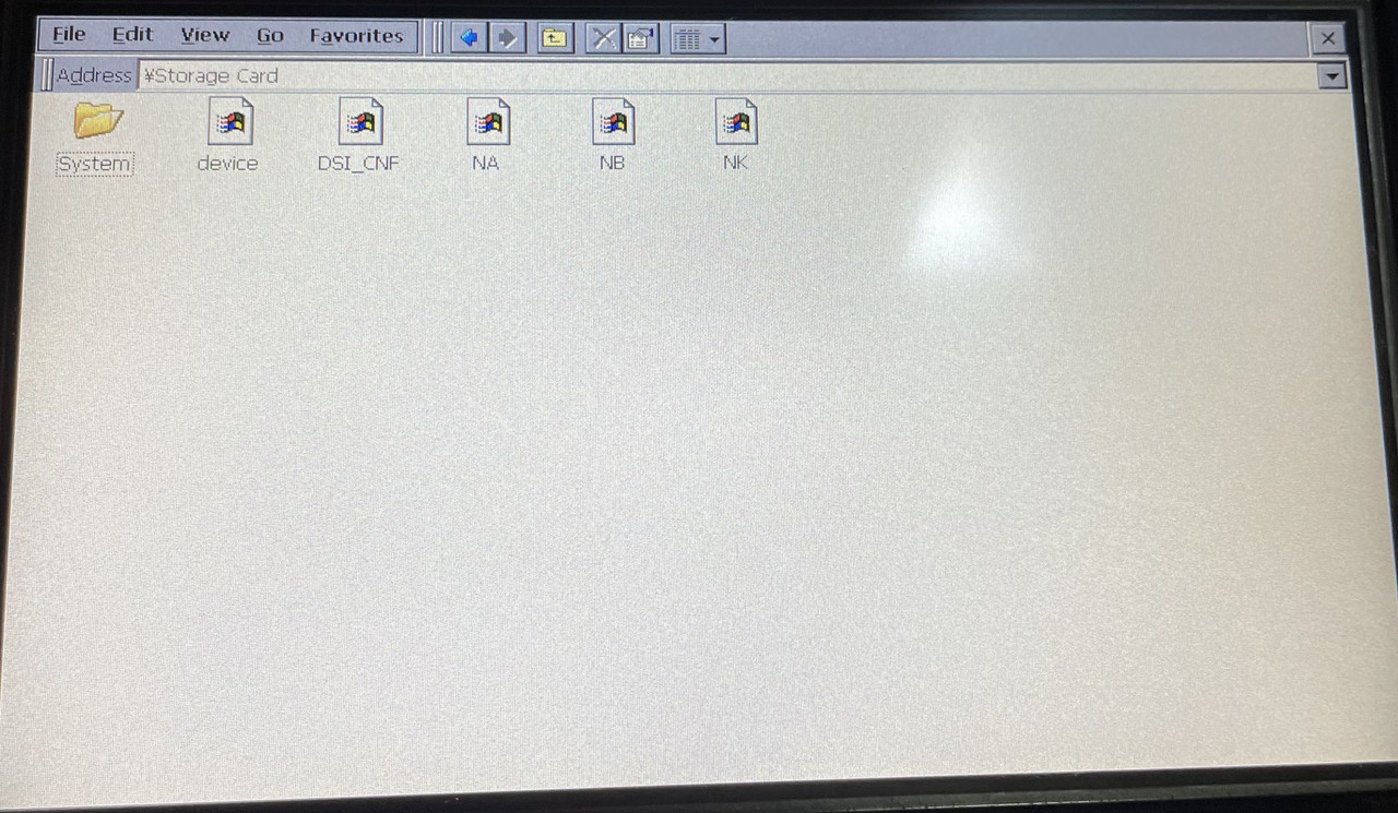

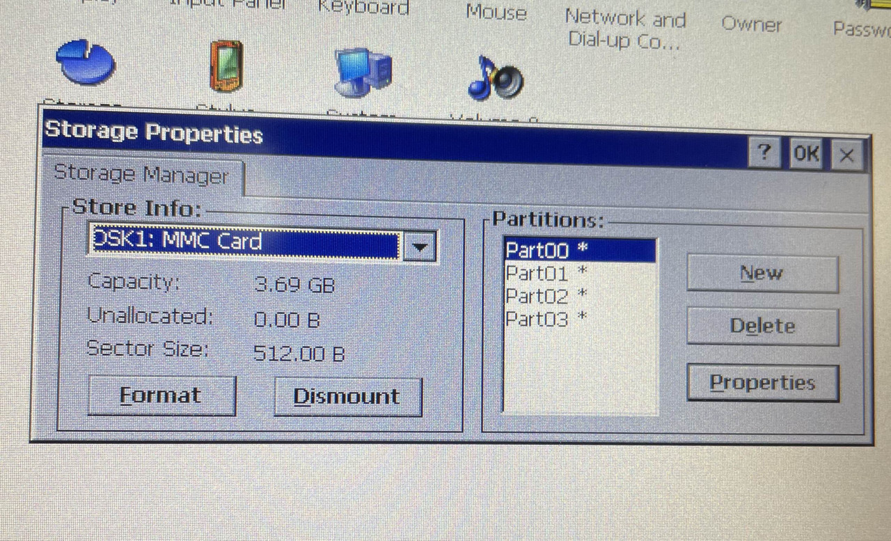

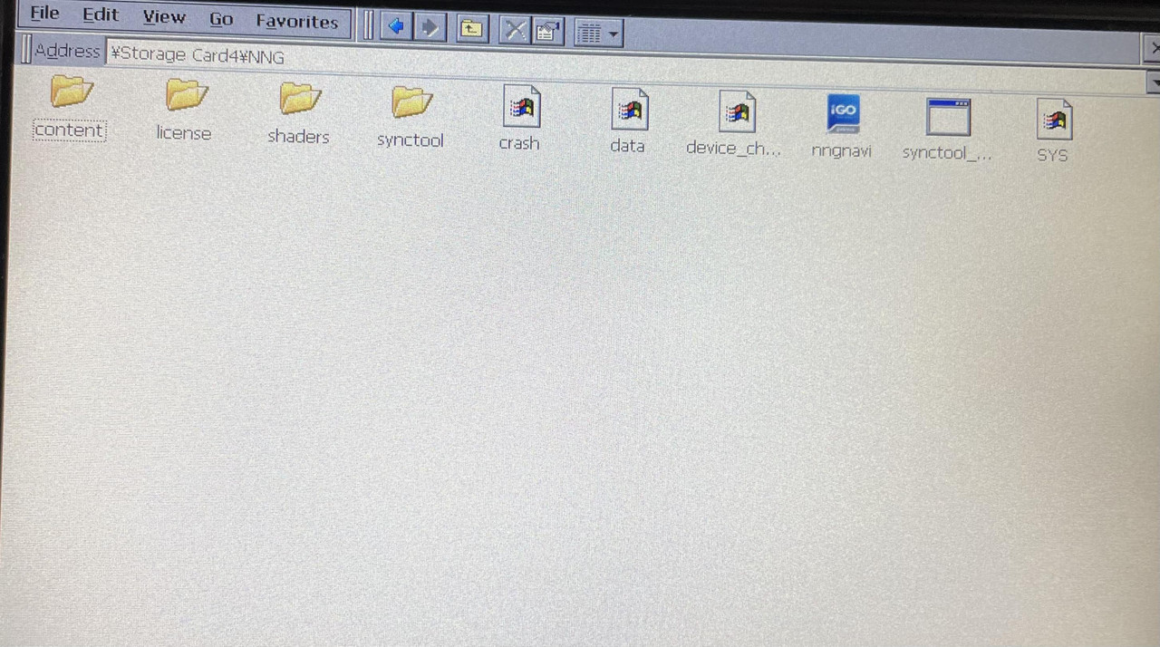

Udało mi się dostać do WINCE, ale czy brakuje pamięci tutaj na zdjęciu, czy to oznacza, że eMMC jest uszkodzony?

Wysłany: 2022-08-24, 16:20

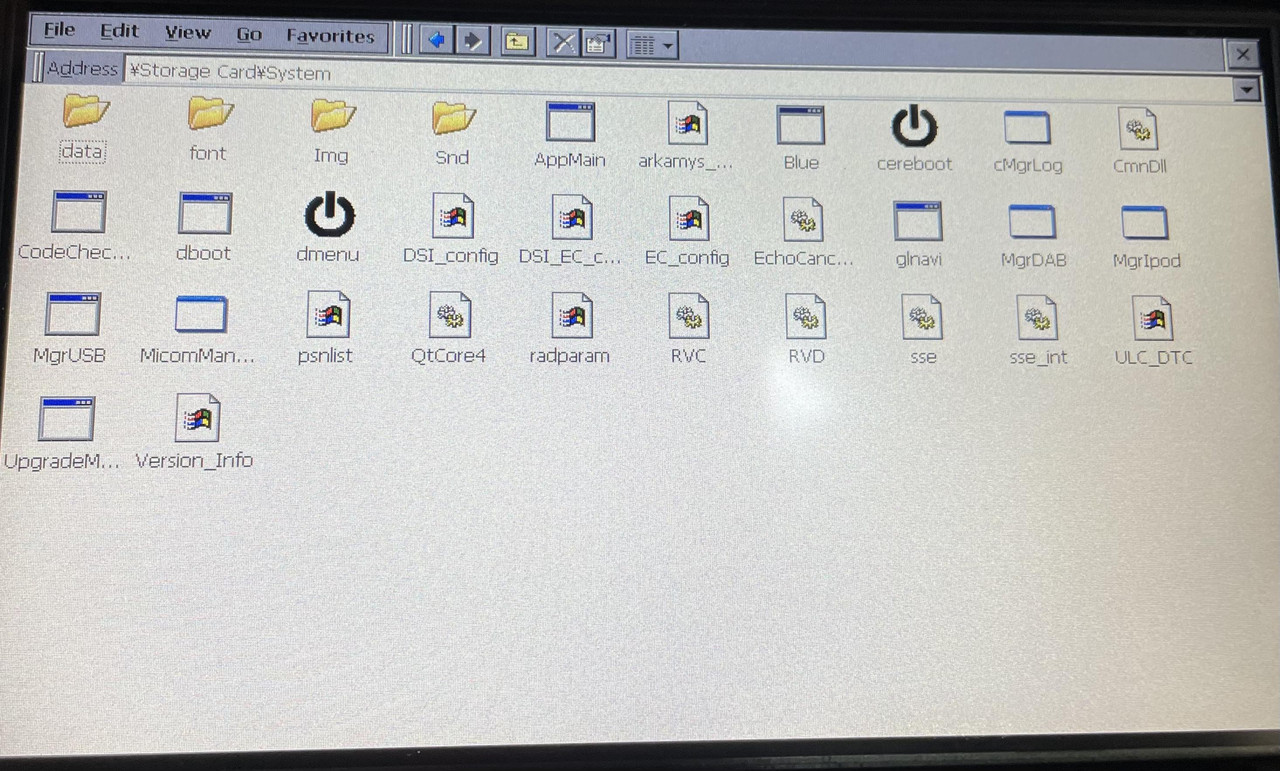

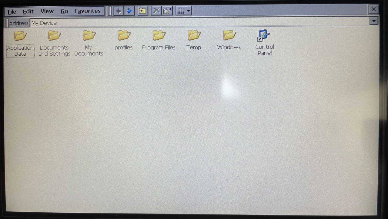

Ok bardzo dziwne teraz zamknąłem i ponownie twardy restart i pojawiły się wspomnienia i jak widać na zdjęciach, w pamięci 1 jest teraz nk.bin. Ale kiedy wyłączam i włączam samochód, to jest jak na filmie, który wysyłam

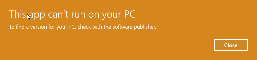

Nie mogę uruchomić tego dnand.exe
Którego dokładnie systemu operacyjnego WIN należy użyć. Obecnie używam WIN10 Pro
Wysłany: 2022-08-26, 13:21
dnand urucamiasz na MN na windzieCE. On słuzy do wgrania obrazu na eMMC z pendrive

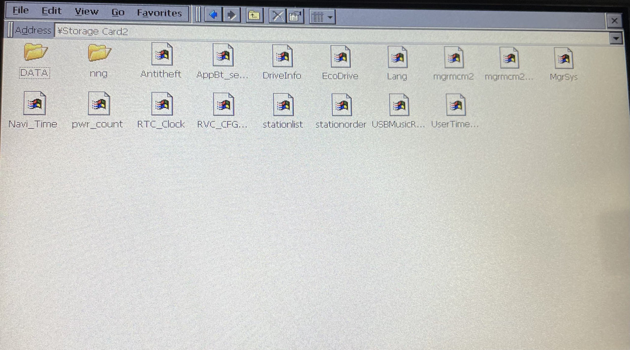

Udało mi się to naprawić, znajdując kopię zapasową nk.bin, którą wykonałem. Włożyłem go na usb i zrobiłem twardy reset jak pokazałeś mi na zdjęciu. Potem wszedłem do MediaNav, a nie WINCE i po kilku sygnałach dźwiękowych poprosił o kod autoryzacyjny, a kiedy go wprowadziłem, zostawił włączony przez około 20 minut i potem wszystko działało dobrze. :?:
Nie mogłem zrobić twojej metody z nandem, bo gdy próbowałem wejść WINCE to nie pokazywało pamięci (sd1, sd2, sd3, sd4). :-(
