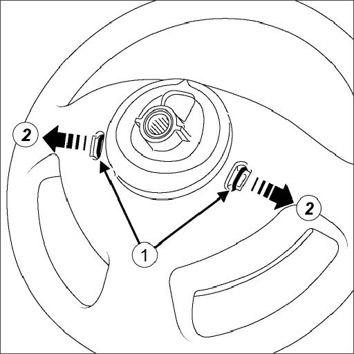

Wysłany: 2011-10-26, 19:32
O, rzeczywiście - gdzieś po drodze się to zmieniło, teraz są ponoć zatrzaski. I to w dwóch odmianach, więc będziesz musiał sprawdzić:
Wersja 1 - krok 1
Plik ściągnięto 36573 raz(y) 12,32 KB
Wersja 1 - krok 2
Plik ściągnięto 36573 raz(y) 26,64 KB
Wersja 2
Plik ściągnięto 36573 raz(y) 13,13 KB

Wysłany: 2013-05-11, 13:15
Witam!
Posiadam Sandero z 2009r i żadna z powyższych metod ściągnięcia poduchy z kierownicy nie jest trafna. Podaję linki do zdjęć na których widać gdzie są umiejscowione zaczepy i jak je odblokować. Mam nadzieję, że komuś pomogłem.
http://perqsista.w.interi...0310_220638.jpg
http://perqsista.dl.inter...0310_220652.jpg
http://perqsista.w.interi...0310_220736.jpg
http://perqsista.w.interi...0310_220803.jpg
http://perqsista.w.interi...0310_220825.jpg
