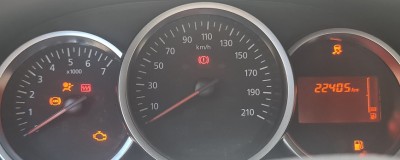

Pojawila sie na pomaranczowo kontrolka zygzaku.
Jeszcze przed jej pojawieniem sie raz mialem sytuacje ze prawa szyba nie chciala sie otworzyc. Wgl nie reagowala na przycisk.
Pozniej juz bylo ok.
Ale wlasnie dzis pojawila sie ta kontrolka z zygzakiem. Najpierw na pomaranczowo.
Zauwazylem ze lampka slabo swieci, i wycieraczki jak i szyba chodza bardzo wolno.
Po probie przekrecenia kluczyka, aby zapalic auto slychac cykanie, na panelu z radiem pojawiaja sie migajace kreski, i nie zapala, a kontrolka z zygzakiem zmienia czasem kolor na czerwony.
Pala sie tez bez uruchomionego silnika kontrolki silnika abs i poduszki powietrznej/pasow(choc po chwili gasna).
Sluchalem troche muzyki w aucie, i zastanawia mnie czy to nie wina akumulatora, ale jego kontrolka sie nie swieci.
Ktos opsial ze mial problem z kuna.
W mojej okolicy biegaja kuny i uszkadzaja auta, ale nie ma niczego widocznego pod maska zeby bylo uszkodzone. A podejrzewal bym bardziej to ze malo bylo auto ruszane.
Tydzien temu wujek robil mu przeglad. Nie mowil zeby bylo cos nie tak.
Prosze o rady.
Zdjecie kontrolek bez wlaczonego silnika.

EBmazur napisał/a:
To nie jest kontrolka samego akumulatora tylko ładowania.
myslisz ze mogl sie wyladowac?
wsumie przestala calkiem dzialac lewa szyba teraz.
