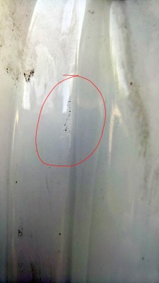

Użytkownicy dustera II.... czy u was tez pojawiła się sytuacja, że uszczelka drzwi tylnich - w górnej części - tam gdzie jest ta sztywniejsza rynienka - wyciera lakier na słupkach drzwi...
u mnie po pół roku lakier już prawie do podkładu zdarty....

Ja co prawda mam DD1, ale mam pewne spostrzeżenie, które może coś wniesie. Mam zamontowany silikonowy odbój na rancie tylnych drzwi i jak się patrzę na zamknięte drzwi, to nie dotyka on lakieru, ale mimo tego lakier powoli się wyciera, ale głównie po stronie, po której wsiada starsza pociecha. Młodszą latorośl dość długo sam usadzałem w foteliku i drzwi zamykałem z wyczuciem. Wygląda na to, że jak się mocno zamyka drzwi (strzela drzwiami), to ten odbój dociska do lakieru i wtedy powoli postępuje wycieranie. Może podobnie to wygląda z tą Twoją uszczelką.

tez mialem DDI przez 8 lat... i jeszcze druga żona ma od 6ciu.... i nic takiego nie zauważyłem - a tu już po pól roku widać spore przetarcie - po obu stronach.
czy to od trzaskania drzwiami - to co będzie za 5 lat???
Na pewno sztywność tej rynienki ma znaczenie - może to, że dużo jeżdżę po nierównościach - czyżby taka małą sztywność miało nadwozie- ze aż tak się drzwi przemieszczają podczas jazdy?

Też to u mnie zaczyna się robić, mam zmatowiały lakier w tym miejscu. Konkretnie ta część uszczelki obciera. Chyba będę musiał nakleić tam jakąś przezroczystą folię.

no ja tak zrobiłem, ale to doraźne rozwiazanie

Zobaczymy jak sprawdzi się ta folia Oraguard, która nakleiłem. Zgłoszę sprawę podczas przeglądu, ale chciałem się rozeznać jak powszechny problem to jest, zanim serwis mi odpowie - że to pierwszy przypadek w Polsce ;) - i nie wiedza co z tym zrobić.
Folię akurat mam z racji prowadzonej działalności - ale też jest dostępna w kawałkach na alledrogo.

Jest samoprzylepna, a po lekkim podgrzaniu opalarka elastyczna i rozciagliwa.
To jest folia stosowana czesto do zabezpieczania karoserii samochodowej przed zadrapaniami, kamieniami itp

ja przez prawie 1,5 roku moze z 5 razy kogos wiozlem z tylu, czasem jakies zakupy czy torby wrzucam, no i wiadomo przy sprzataniu - efekt jak na zdjeciu
http://www.daciaklub.pl/f...c.php?p=1770118

W dd1 po lifcie też to występuje, kwestia spasowania drzwi i ocierającej uszczelki mocowanej na drzwiach. U mnie ociera delikatnie tylko po jednej stronie, jak tylko zauważyłem że coś się dzieje nakleiłem kawałek folii i jest spokój. Drzwi ładnie się zamykają, więc wolałem aby nikt tego nie tykał... Wychodzę z założenia że im mniej serwis ingeruje w auto tym dla niego lepiej ;-)
