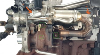

Mam problem ze znalezieniem śruby mocowania EGR do głowicy w 1.5dci ( na rysunku nr 16 ) - brak wskazania wogóle w partsouq.com czy https://www.catcar.info/renault/.
https://partsouq.com/en/catalog/genuine/unit?c=RENAULT201910&ssd=%24%2AKwEbLz4sS3BjH2ZfbGQJEUNXd3BuHxAdHA4hElpcb3tnY2FiJzAcdlhcWGl_ZncxLCYbEmtbWlxKXw4dEGkYUUdET28dQU5VHx4fG1dFSkMFHQ1NTW9jGBweHjUAD0xGWk1GTEp_HxEWaWUeGhgbalMeERJbaB4dHRlRXREMB0dcb2MYHFFYExEGTGhhHx0dHxxCABdATG8fV19GHzBJVhEbHx8bGh4AAAAAoMIUMA%3D%3D%24&vid=0&cid=2043672269&uid=43912&q=
Co to za śruba - nr OEM lub rozmiar mi potrzeba .
Jeszcze potrzebuje się upewnić , dwie śruby mocowania EGR tego z drugiej strony głowicy - to 7703002755 ( na rysunku nr 14 ) i mają one rozmiar m8x1.25x39mm ?
Można je zamienić jakimś innym w tym rozmiarze ?
oznaczone śruby pomarańczowo na silniku

Nr. 14 według opisu ma M8x1,25x39
Nr. 16 7703002747 M8x1,25x22

Dzieki, czy sruba z tylu tej chłodnicy egr zaznaczona na pomarańczowo po lewej na silniku i katalogu nr 14 to faktycznie nr 14?
Posty: 1799
Wysłany: 2023-12-12, 09:55
Patrząc na obrazek to raczej tak
