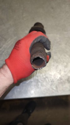

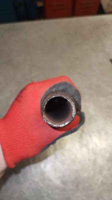

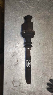

Cześ wszystkim we wtorek miałem nie miła przygodę. Stałem na światłach na skrzyżowaniu gdy zapaliło się zielone podczas ruszania usłyszałem huk z pod samochodu. silnik nie zgasł sprzęgło działało biegi dało się wrzucać a nie jechał w ogóle do przodu. Z obserwacji pod maską zauważyłem olej na łapie sprzęgła pod gumą ochronną .Przyjechała laweta facet jak podczepiał zobaczył że pękła prawa pół oś tuż za tym gumowym odważnikiem czy jakoś tak. Czekam na kolejkę do naprawy. Miał ktoś z was taki przypadek lub jaka to mogła być przyczyna takiego nagłego pęknięcia , szczeście takie że nie podczas jazdy w dużej prędkości to się stało bo byłaby chyba jakaś masakra. Auto ma przejechane ponad 360 tyś km.

Mechanik wymienił na nową półoś.Dopiero trzecia pasowała do samochodu nawet po VIN było ciężko. Okazuje się że starość ja zjadła.
