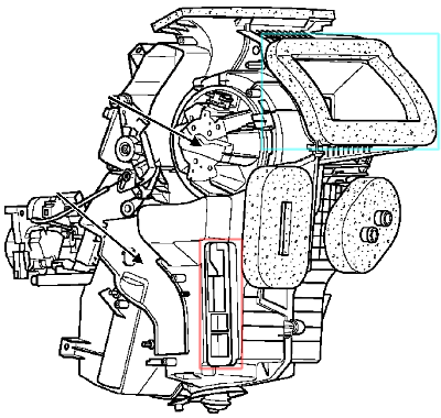

Na rysunku poglądowym blok wentylacji wygląda tak (zaznaczenie niebieskie - wlot, czerwone - klapka filtra kabiny):
Plik ściągnięto 2102 raz(y) 228,19 KB

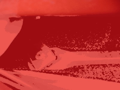

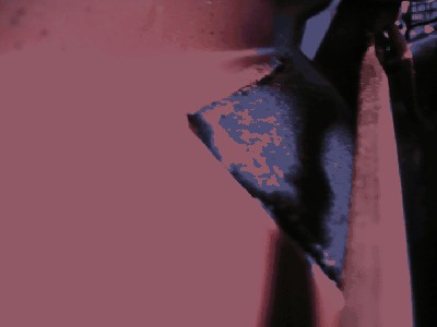

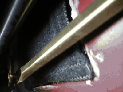

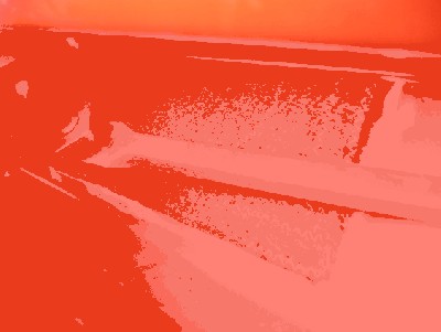

Wysłany: 2008-04-20, 13:16
ja założyłem weglowy za 45 zł na allegro kupiłem do modusa, super jest, zajęło mi to niecałą godzinę, do tego zalożyłem wstępny z filcu przyczepianego na rzepy do karoserii tak zebym mógł bo zdejmować co jakiś czas i wyczyścić. rewelacja, polecam
jacek
Model: logan mcv
Silnik: 1.5 dci85KM
Posty: 433
Wysłany: 2008-04-20, 13:42
Może rzuciłbyś jakieś foty.
pazorro
Model: logan
Dołączył: 18 Lis 2007
Posty: 65
Skąd: Częstochowa
Wysłany: 2008-04-20, 16:01
spoko, zrobie foty
filc ma około 5 mm grubości, dałem go w\dwie warstwy zszyte na maszynie do szycia razem z rzepami po obwodzie, drugie rzepy "do pary" przykleiłem do blachy na silikon neutralny nie powodujący korozji. Filc ma wymiary 24 x 14 cm. paski rzepu maja po 2 cm szerokości.
Plik ściągnięto 709 raz(y) 165,76 KB
Plik ściągnięto 1062 raz(y) 161,37 KB
Plik ściągnięto 1173 raz(y) 167,48 KB
Plik ściągnięto 1058 raz(y) 109,42 KB

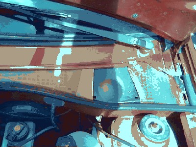

Wysłany: 2008-04-22, 09:33   Prowizorka jest...
Witam, na razie jest tak jak na złaczonym obrazku. :lol:
I jakość powietrza wyraźnie się poprawiła. :-)
NIestety, w okolicy sworznia lewego ramiona wycieraczki po zimie pojawiła się ruda :-(
pończocha ;-)
Plik ściągnięto 1675 raz(y) 55,3 KB
