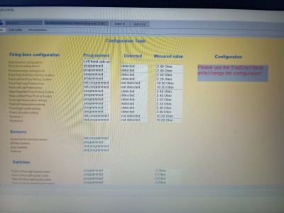

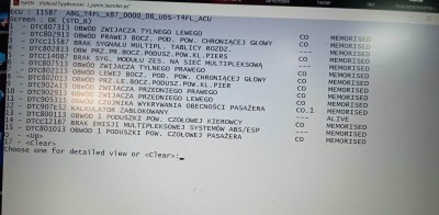

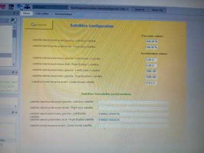

Witam wszystkich poraz pierwszy. Zakupiłem Duster II po nie wielkiej kolizji ale jest problem z odpaleniem. Silnik kręci ale brak zasilania na pompie paliwa. Zablokowane w komputerze. Sterownik Airbag zablokowany był chociaż żadna poduszka ani pasy nie uszkodzone, był zapisany błąd Crash data. Sterownik wyczyszczony ale daje nie odpala. Mam program ddt4all i nie mogę wyłączyć lini wystrzału w sterowniku poduszek z przyciskiem expert. Gdzie szukać problemu. Wrzucam co zdjęcia co udało się sprawdzić. Pozdrawiam i Proszę jakąś pomoc.

laisar dzięki czytałem cały ten temat. Właśnie zastanawiam się czy czujniki uderzeniowe w słupkach mają właściwe wartości ? A czy duster II posiada czujnik uderzeniowy czołowy ? czy tylko te w słupkach środkowych ?

Też się nad tym zastawiam. Niby nie wystrzelone żadne poduchy ani pasy. W programie ddt4all pokazało mi jakieś dziwne błędy ale skasowało mi je jedynie ten ostatni z tego co pamiętam pokazał się od nowa i nie wiem jak go rozszyfrować.

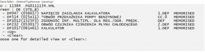

Nic nie widać właśnie. Wymieniłem dziś czujnik uderzeniowy boczny w słupku pasażera i dalej nic. Po przekręceniu kluczyka zaświecają się kontrolki sprawdza system i kontrolka airbag gaśnie więc system ok. Jedyny bład na liczniku to uszkodzony układ kierowniczy.
Błędy jeszcze jakie odczytałem:
DF 514 obwód przekaźnika pompy paliwowej - zwarcie z masą .
F2003 Napięcie zasilania komputera - Stały poziom wysoki
DF1033 moduł sterujący -usterka obliczania sygnału.
Przekaźnik pompy podmieniłem i dalej nic.
Jest ktoś co potrafi sprawdzić sterownik silnika ewentualnie naprawić?

Więc tak sprawdziłem błędy i poduszki są ok. Błędy jakie zostały to te na zdjęciach. Nie wiem gdzie szukać problemu z układem kierowniczym. Jest jakiś sterownik ? Po próbie odblokowania Firing line przyciskiem Unlock odblokowuje. A po kliknięciu Lock blokuje i wyświetla mi ikonę airbag na liczniku. Więc to raczej jest już załatwione. Tylko co dalej z błędami sterownika których niemogę skasować.

Pomógł: 85 razy
Posty: 3767
Wysłany: 2024-10-23, 22:22
Kalibrację wykonujesz skręcając maksymalnie kierownicę w prawo, następnie maksymalnie w lewo i znowu maksymalnie w prawo.
A co do pierwszego błędu to przetłumacz sobie na angielski, zginęły ustawienia wspomagania kierownicy po odpięciu akumulatora :

DrOzda myslisz że przez ten błąd wspomagania kierownicy auto może nie odpalać ? Żeby zrobić kalibrację to chyba trzeba uruchomić silnik. A w jaki sposób przywrócić te ustawienia wspomagania? Narazie mam tylko dostęp do elm327
Ostatnio zmieniony przez Kaco18 2024-10-24, 06:43, w całości zmieniany 1 raz
Pomógł: 85 razy
Posty: 3767
Wysłany: 2024-10-24, 09:01
Tak , w tym zalinkowanym przypadku z forum dacianer samochód z tym błędem nie odpalał. Rozrusznik kręci ale potem wywala błąd na wyświetlaczu.

Masz jeszcze jakies powracajace błędy w sterowniku airbag?
Jesli tak to nie odblokujesz kompa.
I z tego co pamietam w ecu silnika tez nie powinno byc błędów.moge sie mylić.
Czy podmieniles sterownik na nowy czy regenerowany z niewiadomego źródła?
Bo jak byl kupiony na necie to 3/4 jest po strzale.
Czy poduchy sa z oryginalu czy niewiadomo z skąd?
Sprawdź i podaj rezystancje podyszek i napinaczy porownamy z moim.

W sterowniku airbag brak błędów, tylko w sterowniku silnika są te które dałem zdjęcia. W sterowniku airbag skasowany crash data. Jak pisałem wcześniej jestem wstanie zablokować/odblokować linie wystrzału. Powiedz mi jak sprawdzić rezystancje poduszek ? W ddt4all sprawdzi? Te 5 błędów sterownika nie jestem wstanie skadować.
