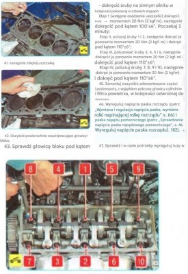

Cześć, muszę dokręcić głowicę w Dacia Sandero 1,4 MPI. Znalazłem w serwisowce taką procedurę i momenty. Niestety serwisowka jest z innej wersji językowej, więc nie wiem, czy jest poprawnie przetłumaczona.
Czy może ktoś zerknąć i potwierdzić ze to wygląda rozsądnie (Załącznik)?
Nie spotkałem się wcześniej z koniecznością odkręcania wstępnie przykręconych śrub, ale nie będę się kłócił z serwisowka ;)

Jeżeli chodzi o przykręcanie i odkręcanie śrub jest to praktykowane i zapożyczone z koncernu Renault . Czy takimi momentem , tego nie wiem na obecną chwilę .

Wstaw oryginalną wersję językową, to wtedy sprawdzimy czy poprawnie...
A samo luzowanie śrub jest praktykowane, wszystko zależy od silnika.

A przy uszczelce głowicy nie ma instrukcji dokręcania śrub?

Przecież tu jest kompletna instrukcja serwisowa
https://www.daciaklub.pl/...php?p=2574#2574
