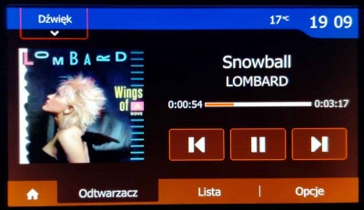

Nie mam pewności jaki sposób odtwarzania kolega ma na myśli, ale w przypadku AIMP chodzi chyba o odtwarzanie na ekranie samochodu, ale również w tej apce, za pośrednictwem AA...? Jeśli tak, to oczywiście w przypadku AIMP okładki powinny być- sprawdziłem u siebie i są. Nie wyobrażam sobie, żeby jakaś apka odtwarzająca muzykę tego obecnie nie miała...
Plik ściągnięto 31 raz(y) 47,4 KB

U mnie jako grafiki okładek najlepiej sprawdzają się pliki graficzne JPG o rozdzielczości 300x300 do 500x500pix. Taki plik zapisujemy do plików MP3- choćby przy użyciu "MP3tag".
Okładka musi być tagowana jako "Front cover"- MediaNav używa tylko grafik tej kategorii.
Przypominam, że na ten temat był specjalny wątek na forum: TUTAJ
Plik ściągnięto 28 raz(y) 43,37 KB
