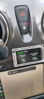

Cześć, jakiś czas temu dosyć impulsywnie wpadłem na pomysł zrobienia komputerka, który będzie czytał OBD i wyświetlał na ekranie. Mam w aucie kostkę OBD Vgate iCar pro ble 4.0 i logicznym dla mnie było czytać dane właśnie przez tę kostkę. Dobrałem moduł ESP32, który natywnie obsługuje Bluetooth i Wifi z już zintegrowanym ekranem. Dziś mogę pochwalić się pierwszymi wynikami. Docelowo chcę zrobić liczenie spalania gazu, pokazywanie ilości DTC i ewentualnie co mi jeszcze do głowy przyjdzie ;)
ESP32
Vgate iCar
Kod rozwiązania znajdziecie TUTAJ. Całość będę rozwijał dalej i pewnie informował o postępach :)
ps. póki co spalanie pokazuje wartości losowe - testowałem layout
Plik ściągnięto 31 raz(y) 126,19 KB

Trzymam kciuki, choć sam nie mam LPG. Ale jeśli z tym wyświetlaniem LPG się nie uda, to taki ekran nie będzie miał większego sensu, bo chyba wszystkie inne dane da się wyciągnąć na ekran MN3 za pomocą AA, choćby przez Torque... No chyba, że poza LPG założeniem jest uzyskanie autonomicznego, dedykowanego wyświetlacza dla danych z OBD. :roll:

AA pokazuje torque z telefonu, więc to telefon jest połaczony z iCarem. Tutaj to ESP32 przejmuje tę rolę. Osobiście na AA wolę mieć mapkę, a nie torque ;)
Do liczenia spalania jest ogólnie potrzebne RPM, prędkość, Mass Air Flow, może czas wtrysków (o ile się da). Te informacje są dostępne dla benzyny, czyli wynik równania trzeba będzie mnożyć przez mnożnik - tu mam nadzieję, że wyjdzie w praniu, ale na początek założę 1.2 (czyli 20% więcej gazu niż benzyny). Tak mi podpowiedziały SI :lol:
