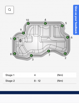

Cześć,
Chcę ściągnąć i z powrotem założyć miskę olejową w moim samochodzie (0.9 TCe).
Chcę się przygotować. Czy będę potrzebował jakiejś uszczelki przy ponownym montażu, silikonu? Jak wygląda ta procedura?
Od siebie dorzucam momenty dokręcenia miski olejowej w 0.9 TCe.
Pozdrawiam!

Czy nie powinno tam być uszczelki pod miską olejową?
Kup nową uszczelkę miski olejowej.
Możesz też zrobić hybrydę dla pewności.
-Nowa uszczelka pod miskę + masa uszczelniająca od Firmy Reinz nazywana REINZOSIL.
