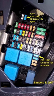

Witam, posiadam dacie logan MCV 2017 r. Przednia zapalniczka przy biegu przestała działać, nie wygląda na przepaloną ale zamówiłem następną nową. Sprawdzałem napięcie w styku, niestety brak. Tylna wtyczka działa cały czas. Moje pytanie, czy zapalniczki są połączone szeregowo, jeśli tak to dlaczego jedna działa a druga nie. Bezpiecznika nie sprawdzałem, bo skoro jedna zapalniczka działa to znaczy że bezpiecznik też nie może być spalony. Proszę o poradę i z góry dziękuje za pomoc

Jeżeli już, to równolegle a nie szeregowo
Ale nie- oba gniazda mają zupełnie osobne wiązki i nie są połączone, chociaż na pewno mają gdzieś "wspólny minus".
... jeśli tak to dlaczego jedna działa a druga nie?
Błędne rozumowanie- każde z tych gniazd ma własny bezpiecznik 15A, niezależny od drugiego.
W dodatku te bezpieczniki obsługują tylko gniazda 12V- nic innego.
Także jeśli przednie gniazdo nie działa, to najpierw do sprawdzenia bezpiecznik F33 (oczywiście w puszce w kabinie). Powodzenia!
