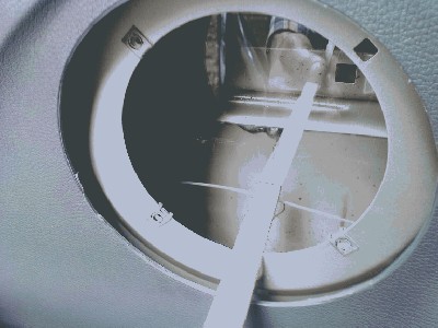

W mojej wersji otwor na glosnik ma 125 mm i w zaden sposob nie da sie tam zamocowac 160 mm glosnik.Zrobilem obrecz dystansowa 26 mm miedzy blacha drzwi a plastikowa"tapicerka" z wycieciami na 4-y zebra glosnika.Wszystko przykrywa oryginalna maskownica moja ma 18 cm ale Max19 cm mozna zastosowac. Zdjecia jakby kogos interesowaly zamieszcze po moim urlopie.Jeszcze dodam ze zastosowalem gumowe dywaniki z mojego starego Passata II ,pasuja prawie idealnie,z przodu mogly byc 2 cm szersze.To byl pierwszy etap rozbudowy mojego "Golasa"
Otwor pod glosnik
Plik ściągnięto 245 raz(y) 71,74 KB

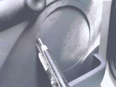

Tak wyglada ciecie "tapicerki" plastyk jest miekki i swobodnie daje sie ciac nozem tapicerskim .Trzeba b.uwazac zeby nozyk sie nie zlamal albo nie wyskoczyl , bo pojedziemy nozem tam gdzie nie mielismy zamiaru! i zawsze 2-3 razy przemyslec i pomierzyc .Zdjecia pozniej wysle juz po urlopie pod koniec sierpnia
Ciecie
Plik ściągnięto 178 raz(y) 97,79 KB
