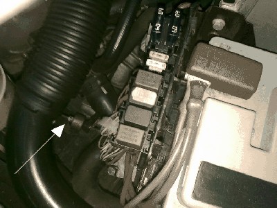

Dostęp do regulacji sprzęgła jest bardzo wygodny - w komorze silnika. Możesz nawet linijką sprawdzić czy skok jest prawidłowy. Przy okazji można zobaczyć czy nie poluzowały się nakrętki regulacyjne.

Zanim podjechalem do ASO usilowalem znalesc regulacje i faktycznie bez skutku. Wedlug rys. techn. powinno byc miedzy akumulatorem a oslona pod silnikiem.

Linka plus dwie nakrętki - odkręcasz kontrującą i regulujesz.

Regulacja sprzęgła nakrętkami na lince powoduje tylko zmianę położenia pedału /wyżej lub niżej/ sprzęgło zawsze bierze pod sam koniec puszczenia pedału. TTTM
