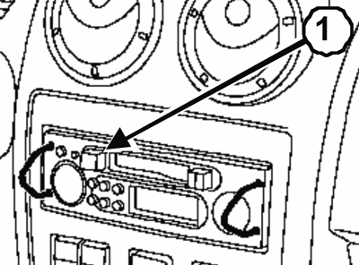

W ogólnej serwisówce auta wyglądają tak:
Plik ściągnięto 768 raz(y) 32,47 KB
Posty: 3231
Wysłany: 2009-01-02, 15:23
Sądziłem że trzeba zdjąć tą przednią plastykową zaślepkę i pod nią będą otwory na wyjmaki, a tutaj ze zdjęcia zonk :) Wyjmaki wprowadza się pod kątem - no super dzięki wielkie Laisar.

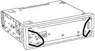

A jeszcze dla zainteresowanych - wygląda na to, że chyba w pierwszych daćkach radia były Philipsa i wyjmaki wyglądają bardzo podobnie, tyle że używa się ich bez zdejmowania panelu radia i prostopadle:

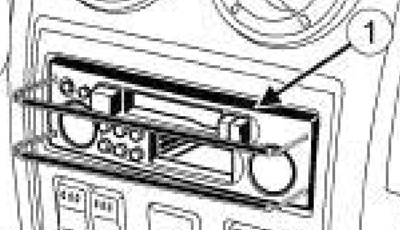

Inna wersja wyjmaków, ale ta sama metoda użycia:
Plik ściągnięto 41166 raz(y) 61,98 KB

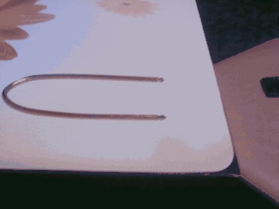

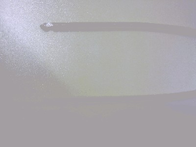

Wyjmak to możesz sobie samemu zrobić :)
A zrobisz np ze szprychy rowerowej.
Aha jeden wyjmak wystarczy do wyciągnięcia radia.
Ja sobie zrobiłem i wygląda tak :
EDIT po paru minutach oczekiwania :
No ale to jakiś aplauz proszę, że pięknie zrobiłem i że tak fachowo w ogóle.
Na darmo tych zdjęć nie wklejałem aby moje zdolności manualne nie zostały zauważone :) hihi

Śrubokręty to trochę niewygodne - 4 naraz trzeba ogarniać. Wygodniej jest sobie wygiąć takie dwa "U" dł. ok. 15cm z drutu - może być nawet miedziany 1,5mm2 (bez izolacji) i po wsunięciu aż do kliknięcia rozpychamy pozostałe uszka i za nie łatwo wyciągamy radyjko.
