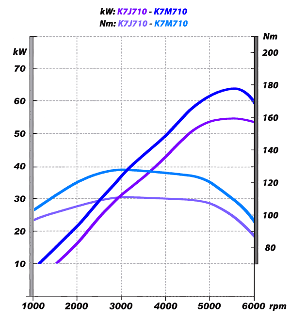

Wysłany: 2010-03-03, 10:01
jeździłem 1.6 - różnica pomiędzy 1.4 w moim odczuciu była znikoma
Biorąc pod uwagę typowe szybkości, przyśpieszenia i długotrwałość jazd próbnych oraz niedotarcie silników, to jak widać poniżej - właściwie nic w tym dziwnego.
Natomiast czy dla kogoś dopłata 4% (Laureate) czy nawet 4,5% (Ambiance) jest warta zwiększenia nominalnych osiągów, to już najlepiej ocenić samemu:
1.6 vs 1.4
moc max: +16%
moc max (moment max): +19%
moment max: +14%
moment (moc max): +15%
Pobierz Plik ściągnięto 2621 raz(y) 22,37 KB
