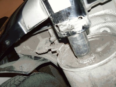

U mnie końcówka przymocowana jest do rury wydechu na obejmę (cybant) - bez konieczności spawania czy skracania.
W razie czego mogę wrzucić foty.

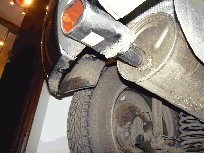

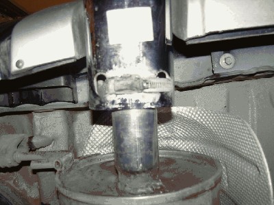

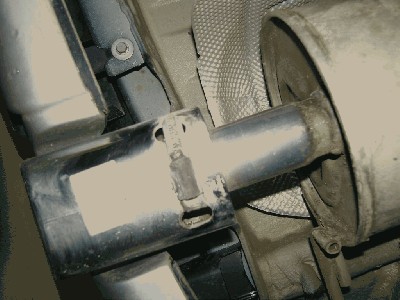

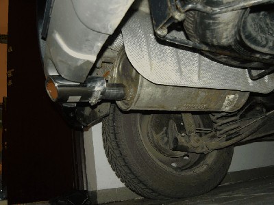

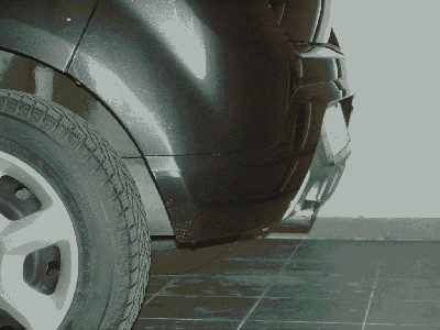

Wysłany: 2010-03-11, 21:45
Trochę to trwało - trza było pójść do garażu, walnąć się na glebę i próbować zrobić zdjęcie od dołu.
Powiem szczerze - nie było łatwo... ;-)
A efekt - beznadziejny, ale coś tam widać z tego mocowania.
To co mnie zaniepokoiło to syf, błoto i coś rdzawego na wieszaku przy wydechu oraz przy mocowaniu koła zapasowego... Wyszło dopiero na fotach :-/
Tak więc wdech i...
