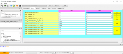

1. - dezaktywacja wycieraczki tylnej po włączeniu wstecznego.
http://www.daciaklub.pl/f...1737384#1737384
Uruchamiamy DDT4ALL, skanujemy dostępne moduły po CANie.
Wchodzimy w UCH (BCM, moduł komfortu) np. dla Sandero II: T4_VS_BCM_DDT2000_SW15_1
Z listy rozwijamy Rear Wiper > Rear Wiper Configuration
Zmieniamy LINKED_WITH_REVERSE_CF na false
Klikamy Send

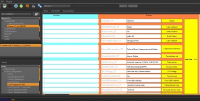

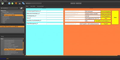

2. - ustawienie zegara i temperatury na ekranie komputera.
http://www.daciaklub.pl/f...1782528#1782528
Duster II ->
Cluster/TDB -> Cluster_L1_L2vB04.00 ->
[Cluster/TDB] Cluster_L1_L2vB04.00 ->
w oknie Akcja
Ecrans Configuration -> Conf Prestations VEH -> wybieramy
w lini "ExtremalTemperature_CF -> wybieramy "Extremal Temp. Measure ment and Display" klikamy na żółtym polu "Temperature exteneure"
wracamy do okna Akcja
Conf_2 Prestations IHM -> Clock_CF -> wybieramy "Clock displayed and set / RTC ON" klikamy na żółtym polu "Clock" klikamy na żółtym polu "Save"

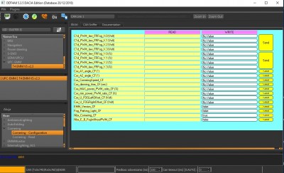

3. - doświetlanie zakrętów przeciwmgielnymi.
http://www.daciaklub.pl/f...1782329#1782329
Duster II ->
UPC-EMM ->
T4 EMM VS v2.3 ->
Cornering ->
Cornering Configuration ->
Nbx_Cornering_CF ->
TRUE ->
"send"

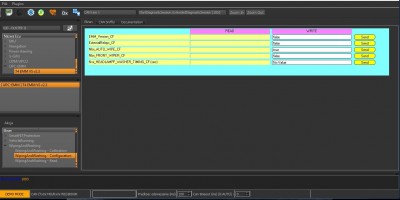

4. - aktywacja czujnika deszczu (tylko z czujnikiem w szybie przedniej).
http://www.daciaklub.pl/f...1780712#1780712
Duster II ->
UPC-EMM ->
T4 EMM VS v2.3 ->
WipingAndWashing ->
WipingAndWashing - Configuration ->
Nbx_AUTO_WIPE_CF ->
"true"
Send

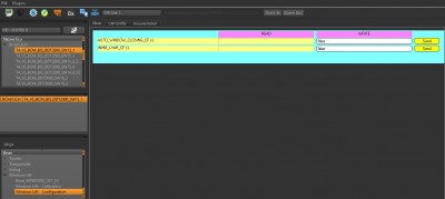

5. - włączenie automatycznego domykania szyb (nie działa bez modułu domykania).
http://www.daciaklub.pl/f...1784698#1784698
1. DUSTER II
2. BCM/UCH - wybieramy
T4_VS_BCM_BIS_DDT2000_SW13_1
3. [ BCM/UCH ] T4_VS_BCM_BIS_DDT2000_SW13_1
4. Windows Lift
Windows Lift - Configuration
5. AUTO_WINDOW_CLOSING_CF [-] – ustawiamy na TRUE
6. SEND
