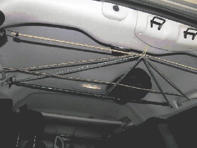

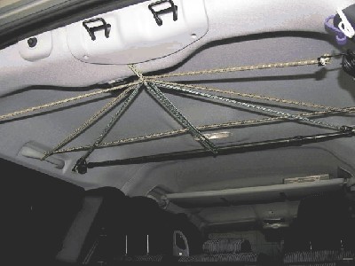

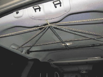

Ja tam wpiąłem kijek teleskopowy i w lecie moge wrzucic tam spiwory dodając oczywiscie taśmę aby to bylo stabilne a w zimie wrzucam narty.
Schowek nad pasazerami drugiego rzedu robi mi za drugą podpórkę i zabezpieczenie przed przesuwaniem się tych nart

Miałem dwa popsute kijki trekingowe czyli o regulowanej długości zrobilem z nich jeden z dwoma koncówkami (dziubkami tam gdzie sa talerzyki) talerzyki odciąlem kijek regulując jego długosc dopasowalem do tych otworow i zablokowalem jego dlugosc i od tej pory mam bardzo przydatny kijek do rzeczy o ktorych wspominalem. Jak bede mial chwilke to przesle pare zdjec. Temat się ciągle rozwija bo caly czas cos mi przychodzi do glowy Do tego można dopiąć gumowe tasmy itp rzeczy przez co na "poddaszu" można umieścić lekkie bagaże typu spiwory karimaty itp (to w lecie) jak i narty kijki (to w zimie)

oto kilka fotek dotyczących tego kijka
aha na czas wakacyjnego wyjazdu w ostatnich tylnych bocznych szybach zrobilem sobie kieszenie (schowki) tez fajna sprawa bo po pierwsze nie widac co jest w srodku a po drugie nie wszystko musi lezec w bagazniku
