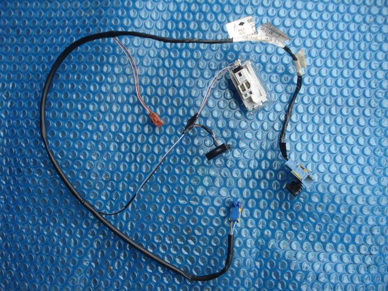

Chciałbym odświeżyć temat, ale jednocześnie trochę go zmienić. Przede wszystkim chodzi mi o Dustera ph1. Mam dziurę zamiast lampki oświetlenia i chciałbym dorobić to brakujące oświetlenie. Mam w związku z tym pytania do osób wyspecjalizowanych w drążeniu takich tematów:
1. Wiem już, że będzie tam pasować ta sama lampka, która jest w bagażniku. A czy jest to taka sama lampka jak ta od Megane II?
2. Nie bardzo wiem gdzie powinien być wyłącznik i jak on wygląda. Gdzie go kupić?
3. Czy mogę liczyć, że instalacja jest dostosowana od razu do podłączenia tego oświetlenia, czy niestety będzie lutowanie (z oświetlenia panelu środkowego)?
Wysłany: 2014-09-22, 08:51
Lajkonik napisał/a:
W linku jest lampka od megane I (nie II) - jest inna od tej w daciach.
Lampka z bagażnika megane II będzie pasowała, ale też dopiero z aut po czerwcu 2005 r.
Właściwa lampka ma nr OE 8200418356 i nowa kosztuje w ASO 36 zł brutto.
Przykładowe aukcje:
http://allegro.pl/dacia-l...4567286624.html
http://allegro.pl/sandero...4606465358.html
http://allegro.pl/wiazka-...4543641724.html
Lajkonik napisał/a:
Wyłącznik krańcowy wbudowany jest w krawędź schowka - przyciska zamykająca się klapka, powodując zgaszenie lampki.
Widać go np na środku fotki z ostatniej aukcji powyżej:
Oryginał w ASO ma nr OE 7700816818 i kosztuje 74 zł, ale jak widać powyżej jest też dostępny wśród części używanych.
Lajkonik napisał/a:
instalacja jest dostosowana od razu do podłączenia tego oświetlenia[?]
W zasadzie tak, ale sama wiązka jest wspólna z poduszką pasażera, więc trzeba uważać.
Podłączenie samej lampki to piny A7 (+) i A8 (masa) w złączce R292, najniżej umieszczonej na prawej burcie pod deską rozdzielczą.
Plik ściągnięto 155 raz(y) 117,97 KB
Ostatnio zmieniony przez laisar 2014-09-22, 09:26, w całości zmieniany 1 raz

Skoro mowa o lampce oświetlającej bagażnik, to pozwolę sobie zapytać, czy gdybym zamontował w bagażniku Dustera drugą lampkę (po prawej stronie), musiałbym zmieniać jeszcze jakieś bezpieczniki, czy sprawa kończy się na kabelku od lampki po lewej stronie i wycięciu z prawej odpowiedniego otworu?
Wysłany: 2014-09-22, 09:30
piku napisał/a:
To kwestia zastosowanego źródła światła - jeśli będzie to identyczna żarówka jak już istniejąca (5 W), to dodatkowe obciążenie jest tak niewielkie (poniżej 0,4 A), że raczej nie ma potrzeby zmiany bezpiecznika.

Wysłany: 2014-09-22, 10:54
Moje niedopatrzenie :oops:
Lajkonik napisał/a:
Dzięki za pomoc. Jak zwykle jesteś pierwszy i najbardziej rzeczowy. :-D
Ale jak patrzę na tą plątaninę kabelków + info o wspólnej wiązce z poduszką, to trochę blednę. Co z tymi wszystkimi wtyczkami? Widzę chyba 3 szt. Miałbyś jakiś schemat podłączenia w postaci rysunku?
Gościu na tej aukcji chce z przesyłką 67zł. To chyba już lepiej kupić nową w ASO.
Edit:
No chyba jednak nie do końca zrozumiałem co to za cena. Sprawdziłem w ASO i ceny są następujące:
wyłącznik 74zł
wiązka 70zł
lampka 36zł
czyli razem to daje 180zł
Ostatnio zmieniony przez Lajkonik 2014-09-24, 10:18, w całości zmieniany 1 raz
Wysłany: 2014-09-22, 11:04
Lajkonik napisał/a:
Jeżeli pasuje, to można podmienić całą wiązkę - albo dołożyć obok, przekładając do aktualnej wtyczki (to ta duża niebieska z prawej) same podane poprzednio piny.
Lajkonik napisał/a:
Komplet w ASO w sumie 191 zł - oprócz lampki i włącznika wiązka kosztuje 81 zł, nr OE 240182883R.

laisar - dzięki za pomoc. Czy dobrze odczytuję, że muszę zastąpić posiadaną wiązkę od AirBag tą plątaniną powiązaną z oświetleniem schowka? :mrgreen:
Wysłany: 2014-09-22, 12:05
Lajkonik napisał/a:
Możesz, nie musisz - do oświetlenia wystarczą trzy kable: jeden od wtyczki R292 do masy lampki, drugi od wtyczki do wyłącznika, a trzeci od wyłącznika do plusa lampki.
