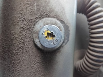

Gdybyś jak ja mył samochód raz na trzy miesiące i z wierzchu tobyś od razu zauważył że Ci się ten bolec przesunął - po jednej stronie byłoby za czysto. On nie jest wkręcony a skręcony - a otwór jest większy niż element przez niego przechodzący - znajdź gwiazdkę pasująca od bolca, lekko odkręć, przesuń ile trzeba w stronę środka i skręć solidnie z powrotem.
Zobaczysz, twoja Dacia nieraz jeszcze Cię zadziwi :mrgreen:

Czyżby coś "zracjonalizowali" pomiędzy 2010 a 2012? Na zdjęciu nawet widać ile przesunąłem do środka - gdy drzwi odstawały sięgał tam gdzie ciemniejszy półksiężyc po prawej - w sumie przesunął sie o jakieś pół centymetra. Czy ktoś kto ma dostęp do dokumentacji może sprawdzić jak to jest zrobione w środku?
U mnie po prostu po iluś otwarciach i zamknięciach drzwi się poluzował i przesunął, drzwi tak odstawały że aż paliła się kontrolka niedomkniętych drzwi.

Mam pewna teorię: Obawiam się, że masz urwane mocowanie bolca. Jeżeli jest mocowany w jedno miejsce, nie ma mimośrodu, to znaczy, że nie ma regulacji. Zatem zapewne u Ciebie oderwała się ta część w profilu, do której jest przykręcony (mam nadzieję, że nie jest to tylko przyspawana nakrętka). Dlatego się przesunął na zewnątrz. Przesunąłeś go do wewnątrz i dokręciłeś tyle, na ile pozwoliło zaklinowanie urwanego elementu. Ale teraz bolec trzyma się tylko dzięki ściśnięciu blachy profilu słupka miedzy bolcem, a tym urwanym mocowaniem.
Jeżeli mam rację, to przy siłach jakie na niego działają będzie powoli wycierał blachę, a jak znajdzie trochę luzu, to znowu się przesunie. A to z kolei oznacza, że nie naprawiłeś usterki, a w dłuższej perspektywie może się okazać, że przyczyniłeś się do poważniejszego problemu z zamykaniem drzwi.
Na Twoim miejscu spróbowałbym zajrzeć do słupka przez otwory, które powinny być w słupku od strony kabiny (zamaskowane plastikami i tym podobnymi).

Ale po porządnym dokręceniu trzyma się już trzy lata - i podobny system regulacji miałem w Lagunie 1. Skoro zamek jest nieruchomy to bolec powinien być ruchomy - inaczej nie byłoby rzeczywiście możliwości regulacji docisku drzwi. Przecież jeśli kol Karenzo wymieni drzwi na nowe to też mogą odstawać - jeśli bolec jest źle ustawiony.

Też się spotkałem z taką regulacją w poprzednim aucie. Ale zbierając informacje z tego wątku, wychodzi, że nie ma w DD takiej regulacji.
Wolałbym jednak, żebyś to Ty miał rację :mrgreen:
Swoją drogą Karenzo, co Ci szkodzi spróbować poluzować ten bolec? Przekonasz się czy po poluzowaniu zaczyna "pływać" i można go dzięki temu ustawić w innym położeniu. Jeżeli masz rację i bolec nie pozwoli się przesunąć, to dokręcisz go z powrotem. A jeżeli nie masz racji i jest regulacja, to może ten Twój znajomy blacharz się czegoś nauczy? :mrgreen:
