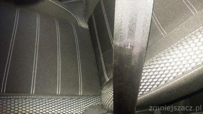

Witam, czytałem na forum posty kolegów, którzy zwracali uwagę na zakleszczające się pasy przednie, pomiędzy słupkiem środkowym a fotelem. Niestety w moim Dusterku była ta sama przypadłość, i chociaż można uznać ją za mało dokuczliwą, postanowiłem coś na to zaradzić. Głównie chodziło mi o to, że dalsze użytkowanie ich, spowodowało by po jakimś czasie dość znaczne porysowanie plastiku słupka w okolicach zakleszczającego się uchwytu. Przyjrzałem się temu ustrojstwu i postanowiłem spróbować rozebrać tą spinkę, która zapobiega opadaniu na dół uchwytu pasa. Moim zdaniem jest ona niestety zamocowana za nisko. Trochę się z tym mocowałem, bo bałem się coś pourywać ale udało mi się ją rozebrać i przełożyć wyżej, aby nie blokowała się i nie rysowała plastików. Dla zobrazowania przedstawiam fotki już gotowej przeróbki.

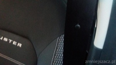

W starym miejscu została tylko taka malutka dziurka, praktycznie niewidoczna z racji niskiego usytuowania.

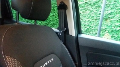

Na takiej wysokości utrzymuje się teraz uchwyt po przeniesieniu tej spinki blokującej
wyżej.

Ten sam problem jest w Sandero- tyle że regulacją wysokości pasów na słupku można go nieco zminimalizować. Podniesienie mocowania sprawia, że klamra wisi wyżej, gdzie oparcie fotela się zwęża i jest luźniej. Ale jak widzę Duster został pozbawiony regulacji pasów... Dużo zależy też jak jest ustawiony fotel- na ile odsunięty od kierownicy.
Faktycznie ten klips blokujący, we wszystkich samochodach jakie miałem, blokował klamrę na sensownej wysokości a w Daciach jest dziwnie nisko.
A sprawdzałeś czy przestawienie klipsa umożliwia teraz zaciśnięcie pasa na bardzo szczupłej osobie niezależnie od ustawień fotela?

Tak, nie ma z tym problemu. Zatrzask jest może podniesiony z 25 cm do góry. Jak zapinam pas na sobie, to ten klips jest teraz u mnie na wysokości guzika od spodni, czyli w połowie ciała kierowcy, wiec do uchwytu pasa jest jeszcze minimum 35 cm. Dodatkowo, ja mam fotel cofnięty do tyłu, więc osoby, mniejsze i szczuplejsze, które muszą go przesunąć do przodu tym samym będą wydłużać tą odległość klipsa od mocowania pasa. W rezultacie, ta odległość klipsa od zapięcia pasa przy tunelu środkowym jeszcze się wydłuży. Według mnie nie ma opcji, aby znalazły się takie osoby dla których pas byłby za długi na biodrach :-) .

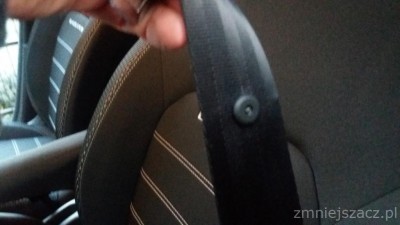

Kolego Powolny, nie ma w tym nic szczególnego. Spinka jest składana z dwóch części , czyli coś podobnego jak zwykłe szewskie ćwieki. Z jednej strony jest coś takiego jak pinezka, która jest przebita przez pas, natomiast z drugiej strony jest podkładka z otworem, którą zakłada się na ten wystający bolec przechodzący przez pas i po prostu wciska. Jedyne co różni je od ćwieków, to to , że ta spinka jest plastikowa i trzeba traktować to trochę delikatniej :-) Wszystko rozchodzi się jedynie o rozpięcie tego. Na początku próbowałem podważać tą większą podkładkę, ale nie chciała wyjść z tego bolca, więc wziąłem kawałek metalowego profilu z otworem i kładąc go na progu auta ( oczywiście podłożyłem kawałek szmaty )wsadziłem w ten otwór łebek tej tzw. pinezki (ten mniejszy) a potem od góry przykładając kawałek cienkiego pręcika uderzyłem w ten środek z bolczykiem, aby wyskoczył z podkładki. Wprawdzie nie wyskoczył całkiem , ale go poluzowało i można go było rozpiąć po podważeniu nożykiem. Otwór w profilu był oczywiście mniejszy od tej większej podkładki aby stworzyć opór dla niej.
Jak dla mnie, nie masz co czekać do zimy, bo to jest raptem pół godzinki roboty , a może nawet i mniej.
