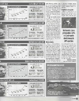

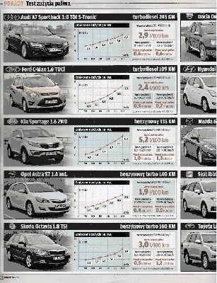

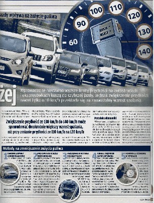

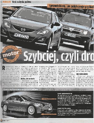

Wysłany: 2011-05-03, 16:40   Motor nr.16/2011 Szybciej, czyli drożej.
Dla tych co analizują spalanie :-D
Plik ściągnięto 304 raz(y) 211,08 KB
Plik ściągnięto 262 raz(y) 236,71 KB
Plik ściągnięto 379 raz(y) 203,98 KB
Plik ściągnięto 434 raz(y) 217,94 KB

Wysłany: 2011-05-03, 16:49
no czyli w wersji oszczędnej, nie ma co pakować na więcej niż 90;)

Wysłany: 2011-05-03, 19:50
Co to jest za kolor dustera w tem artykule>????
mrówa
Silnik: 1,4 MPI
Pomogła: 2 razy
Dołączyła: 08 Lut 2011
Posty: 710
Wysłany: 2011-05-03, 19:59
z234 napisał/a:
niebiewski :mrgreen:
Wysłany: 2011-05-03, 20:02
Fotoszopowany Niebieski Mineral <:

Wysłany: 2011-05-03, 20:25
Ktory silnik turbodiesel ma moc 105KM :?:
Jestem zaklopotany. Po przeczytaniu artykulu wynika ze silnik k4m 1.6 16V ma najwieksza sprawnosc i ekonomike spalania w przedziale obrotow od 3500 do 3800 czyli w Dusterze 4x2 2010 bedzie jazda na 5 biegu z predkoscia ok 100km/h. Tzn ze jadac 70-90km/h bedzie spalal wiecej. Czy jestem w bledzie?

Wysłany: 2011-05-03, 20:28
Ciekawe jest to, że tylko Dacia osiągnęła spalanie niższe niż podaje producent, a reszta aut wyższe :->

Wysłany: 2011-05-04, 08:11
Daster napisał/a:
Tak jesteś. Wykres moc/moment/obroty silnika to nie wszystko - powiem więcej to złudzenie . Istotne jest też przełożenie w skrzyni i to co dostajemy na kołach. Opór powietrza rośnie wraz z kwadratem prędkości (to domena piotrresa :) ) więc z pewnością jazdą na 5 70-tką spowoduje niższe spalanie.

Wysłany: 2011-05-04, 08:33
DrOzda napisał/a:
Wiec jak mamy rozumiec fragment artykulu mowiacy o wyzszej sprawnosci silnika, wykozystywanej przy eko jezdzie na obrotach lekko ponizej max momentu obr. :?:
Czy pilowac silnik na 3500obr/min na 4 biegu jadac 70km/h :?:

Wysłany: 2011-05-04, 09:34
Nie. Zależność jest prosta - mniejsza liczba obrotów - mniej cykli spalania w tej samej jednostce czasu - mniejsze spalanie.
Oczywiście nie można przesadzać i obniżać tej liczby poniżej rozsądnego poziomu - dla silnika benzynowego jest to 2000 - 2500 obrotów bo wtedy znowu silnik niszczy się od przeciążeń na łożyskach , korbowodach i cylindrach.
Wysłany: 2011-05-04, 14:53
Daster napisał/a:
Fragment ów mówi o przyspieszaniu, nie o jeździe ze stałą prędkością. Czyli - przyspieszając piłujemy do 3500 rpm, po osiągnięciu prędkości docelowej turlamy się na najwyższym możliwym biegu (w granicach rozsądku). Jeżdżąc po mieście w ten sposób przestałem praktycznie używać czwartego biegu, bo przy 50 km/h na trójce mam trochę ponad 3000 rpm, zmieniam od razu na piątkę i snuję się jak smród za pospolitym ruszeniem. :]
Jedyny problem to tłum eko-nieświadomych współużytkowników dróg - pusta MCVka + wciśnięty w 3/4 pedał gazu = całkiem konkretne przyspieszenie, zazwyczaj niemożliwe do osiągnięcia, jeśli przede mną startuje jakiś nie-eko. ;) Do tego często dochodzi do kuriozalnych sytuacji, kiedy to współstacze na światłach po moim żwawym starcie myślą, że chcę się ścigać. :D

Wysłany: 2011-05-04, 17:57
OK. Teraz mi pasuje. Bo juz pomyslalem ze artykul zostal napisany przez kosmitow.

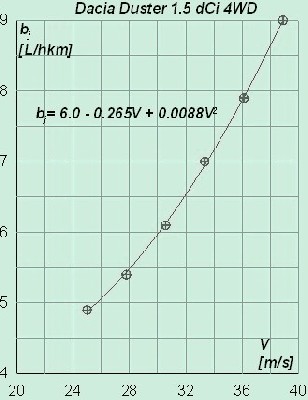

Wysłany: 2011-05-05, 22:05
DrOzda napisał/a:
I jak widać zużycie paliwa również rośnie z kwadratem prędkości. Na zadanym odcinku charakterystyki zużycia paliwa b. ładnie leży parabola (patrz: załącznik)

Plik ściągnięto 173 raz(y) 32,89 KB
