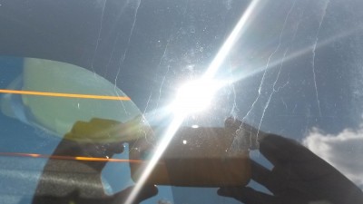

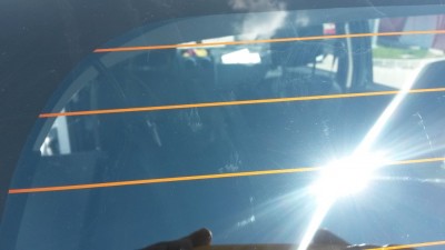

Czołem!
Byłem ostatnio na myjni i wypucowałem Dustera gąbką i innymi irchami.
Na tylnej szybie zauważyłem, że mam jakieś zacieki, których nie daję radę usunąć nawet płynem do szyb.
Zacieki te zdają się nachodzić na tę czarną obwolutę część szyby, której nie widać od wewnątrz, po otwarciu klapy. Na początku myślałem, że powstały np. gdy w czasie deszczu otwierałem klapę ale nie dają się usunąć, więc to jakaś "grubsza" sprawa. Gdy przejadę po nich paznokciem wydają się tam być jak mikro zgrubienie.
Widać je tylko pod pewnym kątem. Załączam kilka zdjęć poglądowych.
Czy coś takiego kwalifikuje się do wymiany w gwarancji? Co sądzicie?
Plik ściągnięto 85 raz(y) 128,46 KB
Plik ściągnięto 79 raz(y) 152,79 KB
Plik ściągnięto 58 raz(y) 192,28 KB
Marka: Dacia-
Rocznik: 2012,2016,2022
Posty: 4628
Wysłany: 2016-05-03, 10:59
umyj to jakimś rozpuszczalnikiem
Kauris
Model: Logan MCV II Ph1
Silnik: 1.2 16v 73KM
Rocznik: 2015 140kkm
Dołączył: 21 Sie 2015
Posty: 660
Wysłany: 2016-05-03, 11:26
Wypróbuj może jakiś łazienkowy środek do odkamieniania kabin prysznicowych, albo czajników, cytrynę.... To mi nie wygląda na wadę gwarancyjną.
m4r10
Silnik: 1.6 115
Dołączył: 01 Wrz 2015
Posty: 120
Wysłany: 2016-05-03, 11:54
Dzięki za podpowiedzi! będę próbował. Mam nadzieję, że to jest od zewnątrz bo od wewn. strony nie ma nawet możliwości się tam dostać pod tę czarną część.
Posty: 3747
Wysłany: 2016-05-03, 12:14
mi to wyglada na mineraly ktore sa w wodzie, zelazo, chlor itd ...
- wiec wymyc woda odmineralizowaną i to wlasnie raczej od srodka
Wysłany: 2016-05-03, 13:31
dobry będzie płyn do mycia okien z amoniakiem, tylko bez przesady z siłowym tarciem wnętrza szyby z uwagi na ścieżki grzewcze
m4r10
Silnik: 1.6 115
Posty: 120
Wysłany: 2016-05-03, 16:34
Dzięki chłopaki za rady, byłem lekko załamany.
