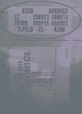

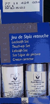

kupowałem rok temu zaprawkę w Zabrzańskim ASO - przy okazji przeglądu. Sprzedawca znalazł niby odpowieni kolor. Zaprawiłem rysę, ale kolor był ciemniejszy niż oryginał. Wczoraj chciałem zaprawić kolejną rysę, ale mam wątpliwości co do poprawnie dobranego koloru.
Czy to dobrze dobrana zaprawka?

Skoro zarówno na tabliczce znamionowej, jak i na butelce zaprawki jest kod lakieru "KNM", to wygląda na to, że są sobie przeznaczone.
Natomiast fakt, że zaprawka po użyciu prezentuje się na aucie inaczej wydaje mi się dość oczywisty - inna jest technika kładzenia, więc lakier inaczej wygląda, a dodatkowo reszta powłoki na aucie jest sporo starsza, co zmieniło także jej kolor względem pierwotnego...

Aby nie było śladu, trzeba lakierować cały element.
Samemu zaprawkami nigdy nie uda ci się tak odprysku zamalować aby nie było tego widać, no nałożysz zaprawki więcej nić fabryczna powłoka i kolor będzie mocniejszy oraz inaczej będzie odbijać światło - także jakbyś się nie postarał to nie dasz rady zamalować odprysku aby nie było śladu.
Wysłany: 2012-05-20, 17:08
jackthenight napisał/a:
I jeszcze czasem cieniować sąsiednie...
Ogólnie, zaprawka służy po prostu do zabezpieczenia ubytku przy jak najmniejszej różnicy w kolorach - a nie do przywrócenia stanu idealnego.
