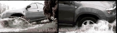

Chyba, już, prawie wiem jak to się dzieje i jak można to ograniczyć. Źródła zalewania szyby są wg mnie dwa...
Sekwencja zalewania szyby przedniej w DD
Plik ściągnięto 1964 raz(y) 217,52 KB
Ostatnio zmieniony przez piotrres 2010-09-01, 20:38, w całości zmieniany 1 raz

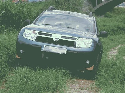

By ograniczyć efekt bryzgania do przodu można by zastosować taki krótki szczątkowy chlapacz, jaki występuje przed tylnymi kołami. Sporo aut coś takiego ma np. Kaszlaj
Tutaj mogłoby to być coś takiego, jak na załączonym obrazku. Oczywiście należałoby rozważyć wszystkie "za i przeciw" takiemu rozwiązaniu
... bo Duster to po prostu auto jedyne w swoim rodzaju. De facto nie żaden SUV, tylko mocno ucywilizowana prawie-terenówka...
Chlapacze przednie?
Plik ściągnięto 5600 raz(y) 86,7 KB
Ostatnio zmieniony przez piotrres 2010-09-02, 14:19, w całości zmieniany 3 razy

Dzisiaj, na zapleczu mojej pracy przeprowadziłem mały eksperyment: z premedytacją przejechałem przez parę płytkich rozlewisk (asfalt rozjeżdżony przez wywrotki, więc ograniczenie do 30 km/h, nikt tam nie chodzi i mało co jeździ) biorąc je raz pod lewe, to prawe koło przy ok 40 km/h i stwierdzam co następuje:
przy zbyt szybkiej jeździe woda która została odrzucona do przodu w górę i lekko w bok przez opony tworzy stosunkowo duże krople, o dużym oporze aerodynamicznym (małe Re wysoki Cx) Ten obłok kropel jest silnie hamowany przez opór powietrza, a samochód wpada weń uzyskując efekt zalewnia przedniej szyby.
Sprzyja temu małe wypełnienie zderzaka (kąt natarcia i boczne wyoblenia zderzaka, odsłaniające koło w widoku z przodu), tak korzystne przy pokonywaniu terenu czy sniegu.
Co do mini-chlapaczy przednich, to widziałem coś takiego dzisiaj na Subaru Foresterze.
Plik ściągnięto 265 raz(y) 156,64 KB
