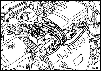

Witam, od jakiegoś czasu w Dacia Sandero 1.4 MPI + LPG występuje nierówna praca silnika, szczególnie na zimnym silniku.
Zauważyłem, że na krótkich przewodach zapłonowych po przyłożeniu ich blisko masy następuje przebicie iskry, natomiast na długich przewodach nie występują objawy. Przewody zapłonowe zostały wymienione oraz przy okazji świece zapłonowe jednak nie przyniosło to efektu.
Czy uległa uszkodzeniu cewka zapłonowa ??

Nie pozostaje nic innego
