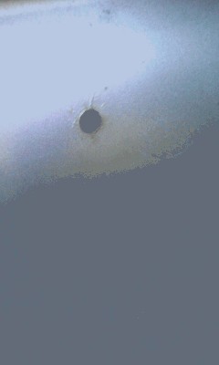

Wysłany: 2014-08-05, 14:32   Najmocniej przepraszam.
Przepraszam, że nie dałem znać jak poszło. Mianowicie malowanie boków i ostatecznie klapy można uznać za dobrze wykonaną pracę. Z tym, że w tym roku w okolicach plastiku na tylnej klapie z napisem LODGY lakier się złuszczył i do ponownego malowania. Ponadto tydzień temu zauważałem, że na pokrywie silnika od wewnętrznej strony wychodzi rdza. Jest tam pięć małych otworów średnicy ok. 0,7cm. Na trzech widać już rdze. Ponownie czeka mnie wizyta w serwisie. Ciekawy jestem jak chcą od wewnątrz to wyczyścić i zabezpieczyć. Chyba się nie da. Zobaczymy. Obiecuje, że dam znać. Pozdrawiam. Przepraszam za słabą jakość zdjęć.
Plik ściągnięto 298 raz(y) 169,43 KB
kwasny25
Dołączył: 03 Lip 2013
Posty: 7
Skąd: Piekary
Wysłany: 2014-08-06, 10:32
Wizyta w serwisie zaliczona. Fachowcy po zapoznaniu się z problemem stwierdzili, że będą wnioskować o wymianę pokrywy silnika. Stwierdzili też, że teraz części przychodzą ocynkowane. Zobaczymy, co na to wszystko Renault Polska.

Wysłany: 2014-10-02, 09:41
No niestety - początkowo mieli wymienić pokrywę silnika jednak skończyło się na pomalowaniu od wewnętrznej strony. Oczywiście już z lakierem bezbarwnym. Wygląda teraz jak lakier na całym samochodzie. Dodatkowo uzupełnili konserwacje. Zrobione dobrze. Po wszystkim jeden z Panów stwierdził, że rdza i tak wyjdzie prędzej czy później. Wtedy może wymienią.

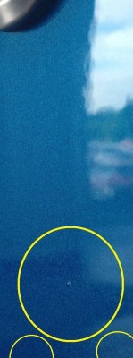

Wysłany: 2016-06-24, 08:55   Wady Lakieru Dacia Lodgy
W dniu odbioru swojego auta zauważyliśmy na powierzchni kilku elementów wady lakiernicze w co najmniej kilkunastu miejscach w zakresie: wtrąceń, pęcherzy, zgrubień, wtopionego włosa, obicia podmalowanego pędzelkiem. Czy ktoś z Szanownych Forumowiczów spotkał się z takimi wadami na swoim aucie? Czy zna ktoś normy produkcyjne w zakresie dopuszczalnych wad lakieru w nowych Daciach?
Link do Foto https://www.dropbox.com/s...3Oe6HmwqXa?dl=0
niestety słabe oświetlenie i telefon najlepiej tego nie obrazują, ale wygląda to fatalnie, każda z wad jest również wyczuwalna w dotyku.
Niestety zdjęcie bardzo przycięte ze względu na możliwość umieszczenia mniejszych rozmiarów
Plik ściągnięto 155 raz(y) 233,56 KB
Ostatnio zmieniony przez Wiktor W 2016-06-24, 09:01, w całości zmieniany 1 raz
kali
Rocznik: 2006
Pomógł: 18 razy
Dołączył: 29 Lip 2013
Posty: 1128
Skąd: Pabianice
Wysłany: 2016-06-24, 09:05
Auto mogło być uszkodzone w transporcie i pomalowane u dilera.
pawel1313
Marka: jedyna słuszna :) -> Ford
Model: Lodgy -> Galaxy
Silnik: 1.6 SCE -> 2.0 tdci
Rocznik: 2016 ->2012
Dołączył: 26 Lis 2015
Posty: 235
Skąd: mazowieckie
Wysłany: 2016-06-24, 09:27
Miernik lakieru coś pokazuje?
Odebrałeś auto w takim stanie czy pozostało u dealera?
Jak dla mnie to nie mieści się to w granicach normy....
podsiar
Silnik: 1.5 dCi 90
Dołączył: 12 Mar 2016
Posty: 90
Skąd: Góra Siewierska
Wysłany: 2016-06-24, 12:33
reklamowałbym :!:
Przychodzi taki moment życia, że od pojemności silnika ważniejsza staje się pojemność bagażnika.
krimar
Silnik: 1,0 TCE LPG
Rocznik: 2020, 2021, 2023
Dołączył: 06 Kwi 2013
Posty: 358
Skąd: z ?
Wysłany: 2016-06-24, 13:30
Dla mnie to wygląda jak po nieudolnej naprawie lakierniczej.
Pomógł: 36 razy
Posty: 4286
Wysłany: 2016-06-24, 14:27
Jeśli miernik lakieru nie wskazuje malowania całego elementu to prawdopodobnie to niestety częsta cecha relatywnie niskiej jakości malowania w fabryce naszych daci. Oczywiście ASO to musi naprawić. Odebrałeś już ten pojazd ? Został spisany jakiś dokument o opisujący te wadę ?
