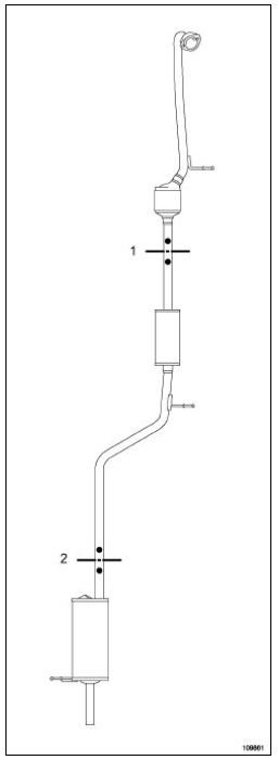

Rdza odpadła - fakt. Razem ze spawem wieszaka przy tłumiku środkowym i katalizatorze. Przy katalizatorze, to sie nawet nie dziwię bo coś tam kapie prosto na rurę (pewnie z klimy) i nawet po 4 godzinach postoju jest tam mokro.
Póki co połączyłem co rdza ośmieliła się rozdzielić za pomocą drutu wiązałkowego złożonego ośmiokrotnie (niestety tylko z jednej strony wieszaka bo zrobiło się ciemno i komary mnie pocięły w tyłek). O ile wieszak przy tłumiku środkowym da się jakoś podrutować, to ten przy katalizatorze wprost przeciwnie.
Niestety w manualu serwisowym nie ma ani słowa o wieszakach...
Nie mogli zastosować innego połączenia niż spawane??? :evil:

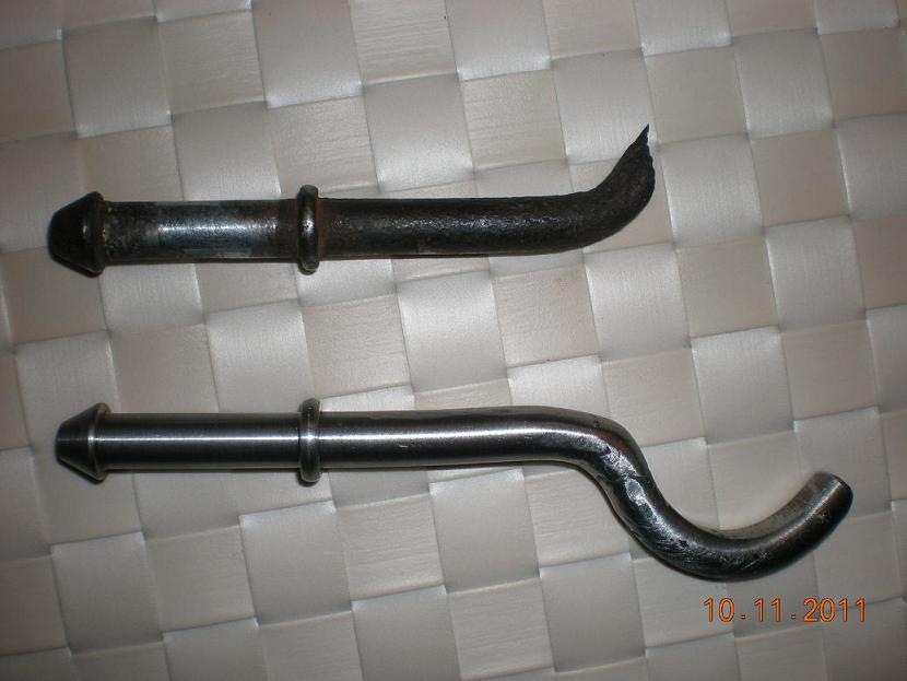

Jarosław P u mnie było podobnie.
Najpierw po 3 latach poleciał wieszak przy katalizatorze, był to listopad 2011 :
Również teraz użyłem pełnego pręta.
http://www.daciaklub.pl/f...p=107184#107184
http://www.daciaklub.pl/f...p=107210#107210
http://www.daciaklub.pl/f...p=107850#107850
A już po niecałych 6 miesiącach w kwietniu 2012 poleciał mi wieszak od środkowego tłumika, o ten :
Na szczęście przerdzewiały tylko głównie spawy przytwierdzające do rury wydechowej, więc naprawa była również prosta i darmowa.
Wystarczy ten kątownik tego wieszaka flexem lekko skrócić, aby pozbyć się rdzy, oczyścić rurę wydechową z resztek zardzewiałego spawu i ponownie dospawać wieszak. Kolejne 3 - 4 lata, powinno wytrzymać :)
Także te wieszaki to kiepski element w naszych autach, ale łatwo i tanio się to daje naprawić. Jeśli mamy znajomego z migomatem, który zaspawa za darmo lub za piwo, to koszty naprawy są zerowe. U mnie naprawa dwóch wieszaków kosztowała flaszkę taniej wódki za wytoczenie wieszaka z pręta.
