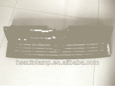

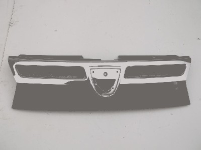

Chodzi to za mną już dłuższy czas
Chciał bym usunąć zakreskowany na czerwono plastik żeby powstały tam wloty powietrza .
Nadało by to dacii trochę bardziej "masywnego " wyglądu .
W lato zawsze lepiej mieć więcej zimnego powietrza w silniku .
Gdyby leciały kamyczki zawsze można zamontować siatkę jak na dole
Co o tym sądzicie ? Czym wyciąć ten czarny plastik ?

Wysłany: 2014-02-06, 17:49
Karenzo napisał/a:
Czym wyciąć ten czarny plastik?
Brzeszczotem o drobnych ząbkach, nawierciwszy uprzednio dziurki przynajmniej w narożnikach przyszłego otworu.
(W zakresie metody można się posiłkować oryginalną instrukcją montażu świateł przeciwmgłowych).
Karenzo napisał/a:
Co o tym sądzicie?
Niepotrzebna robota - przy sprawnym układzie chłodzenia, niewielka poprawa może nastąpić wyłącznie na postoju, a w ruchu spowoduje pogorszenie (i tak marnych) właściwości aerodynamicznych.
W Polsce przez jakieś 3/4 roku to bardziej przydatne byłoby raczej większe zabudowanie kratki...
http://www.daciaklub.pl/forum/viewtopic.php?t=2168

Wysłany: 2014-02-06, 17:58
Mam już kratki od chłodnicy (na dole i górze ) zasłonięte gęstą siatką metalową więc one dość znacznie blokują przepływ powietrza choć na przegrzewanie nie narzekam .
