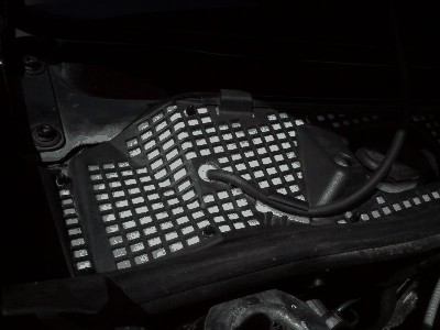

Mariusz, a jaki był koszt?
Wysłany: 2011-07-18, 22:10
Tu jest montaż: http://videos.wittysparks.com/id/2980117769 (nie wiem czy już było)
Wysłany: 2011-07-18, 22:25
Człowiek sie pierniczy z jakimis siatkami, ponczochami, agrowłókninami itp. , a tu prosze gotowe rozwiazanie .

Prezez a do Dustera też takie coś jest, bo ten kosztuje 40,26zł?

Koszt filtra to z tego co pamiętam 40zł. Z rabatem około 35 zł
Jak chcecie to po obiedzie wrzucę fotkę filtra
Ostatnio zmieniony przez Mariusz 2011-07-19, 10:40, w całości zmieniany 1 raz

ja właśnie zamówiłem w moim ASO (Zodiak Witold Gut) cena taka sama jak powyżej, jutro będę miał.
Czy faktycznie tych spinek jest za mało i trzeba dokupić?
Wysłany: 2011-07-19, 11:14
Hehe.. jest do Sandero i Logana. Dziś byłem na przeglądzie okresowym i się dowiedziałem, że są już od dawna. Powiedziałem, że do Dustera też powinny pasować, bo niby czym ma się ta kratka różnić i mi wstawili przy okazji przeglądu. Koszt bez rabatu - 41,50 PLN brutto.

Ktoś już dawno temu o takim filtrze pisał. Mam obawy pod kątem odparowywania szyb zimą, szczególnie po użyciu rozmrażacza w sprayu ...
Ja miałem 10 spinek, a otworów w fizelinie jest więcej
Za robociznę Tobie nie policzyli?
Wysłany: 2011-07-20, 07:39
Nie wiem, opiszę cały przegląd w wątku o przeglądach. Ale na razie zarobiony jestem na maxa :-/

Generalnie nie podoba mi się ten pomysł. Bo zatyka znakomicie kratki. I deszcz na to pada i śnieg. I kurz się osadza i pyłki roślin. Owszem, z początku może i filtruje ale po miesiącu albo dwóch będzie strasznie zasyfiony i zapleśniały. IMHO kratki nie powinny być zasłaniane za to filtr powinien być głębiej, tuż przed wlotem powietrza do nawiewów. Jak odbiorę swojego Dustera to będę kombinował ale inaczej...

wojtek_pl napisał/a:
Najlepszym rozwiązaniem jest kratka przy wlocie powietrza (patent z bodajże niemieckiego forum - moskitiera na ramce), ale raczej mało kto się z tym będzie męczył.

A tak informacyjnie fitr kabinowy do Sandero, Logana, ten montowany na kratce na podszybiu, nr 8671017558 pasuje też do Dustera. Właśnie sobie zamontowałem. Zobaczymy jak będzie się sprawował i czy nie zasyfi się zbyt szybko. W końcu jest całkiem mocno schowany pod maską.
Na wszelki wypadek odrysowałem sobie kształty tych filtrów i poszukam jakiejś drobnej (ale bez przesady) siatki aby zamontować na podszybiu zamiast tego filtra. W końcu filtr przeciwpyłkowy mam (podobno) tyle że jest on chyba za wentylatorem a przed parownikiem/nagrzewnicą a mnie chodzi o niewpadanie liści itp do wentylatora.
