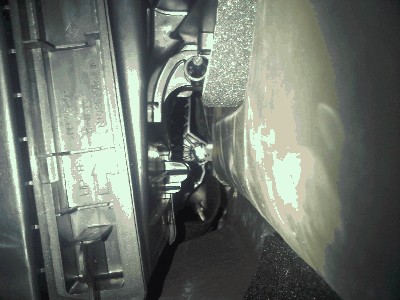

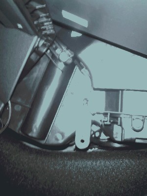

jkab
Silnik: 1.6 8V LPG
Wersja: Laureate BlackLine 5 os.
Dołączył: 03 Lut 2012
Posty: 114
Wysłany: 2012-03-12, 11:32
Tak to wygląda
:oops:
chyba poprzednio zbyt płytko zanurkowałem. Widzę, że głębiej jest taki prostokąt za którym faktycznie chyba tkwi filtr...
Plik ściągnięto 540 raz(y) 224,15 KB
Plik ściągnięto 490 raz(y) 162,4 KB
Ostatnio zmieniony przez jkab 2012-03-12, 11:50, w całości zmieniany 1 raz

Wysłany: 2012-03-12, 12:05
A czy filtr to nie jest to cos ze strzalka i napisem UP ?
jkab
Silnik: 1.6 8V LPG
Posty: 114
Wysłany: 2012-03-12, 12:08
Właśnie to zdanie "Widzę, że głębiej jest taki prostokąt za którym faktycznie chyba tkwi filtr..." odnosiło się do tego ze strzałką. Ten filtr jest faktycznie już prawie przy przegrodzie silnikowej. Ale przyznaję bez bicia, że nie próbowałem tego "puschnąć Up" :-)
Wysłany: 2012-03-12, 12:49
Zdecydowanie tak (: - to właśnie TA klapka...

Wysłany: 2012-03-12, 12:53
jkab napisał/a:
Akurat to UP moze odnosic sie do sposobu montazu (ta strona do gory) niz do mocowania... :mrgreen:
Ostatnio zmieniony przez wojtek_pl 2012-03-12, 12:55, w całości zmieniany 1 raz
Wysłany: 2012-03-12, 15:47
Dokladnie tak to sie odbywa, lekko pociagasz w gore zatrzask filtra/zaslepki po czym unosisz w gore dolna czesc zaslepki - odgina sie niczym wachlarz. Potem sie go lekko w dol pociagajac wyciaga. Ja swoj po zimie odkurzylem z fragmentow lisci /mimo siatki na podszybiu/ zas w kwietniu wymienie na nowy.

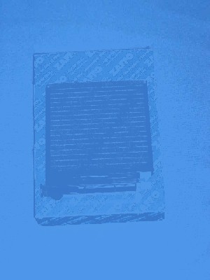

Wysłany: 2012-03-28, 22:44
Ja kupilem na tej aukcji weglowy w niezlej cenie 52 zł z wysyłka ;-)
http://allegro.pl/filtr-k...2233692247.html
Plik ściągnięto 496 raz(y) 46,64 KB
Ostatnio zmieniony przez mekintosz 2012-04-01, 12:21, w całości zmieniany 2 razy

Wysłany: 2012-04-01, 12:20
Okazało się jednak ten że ten węglowy filtr nie ma uszczelki, przez co ucieka troszkę powietrza. Będę musiał coś dorobić jakąś gąbkę czy coś, miękkiego by odp uszczelnić miejsce montażu filtra. Gumowa uszczelka z poprzedniego filtra okazała się za gruba zbyt twarda i filtr się nie domykał. Przy okazji ten filtr ma grubą warstwę filtrującą i troszkę upośledza siłę nawiewu. Też się ciężej montuje - mało giętki plastik.
koniu
Marka: Lancia
Model: Ypsilon
Dołączył: 01 Lip 2010
Posty: 516
Skąd: Wrocław / Rybnik
Wysłany: 2012-04-01, 15:15
coś w tym jest ... mam identyczny, ale przez tą nikłą giętkość wolę go już nie ruszać ... jak wcześniej gdzieś pisałem przy ostatniej próbie wyjęcia go coś mi się tam naderwało.

Wysłany: 2012-04-01, 15:50
U mnie jest uszczelka, ale nie styka dokładnie i zalepiłem power tapem w miejscu, gdzie uciekało trochę powietrza ;)
