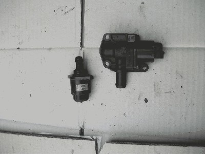

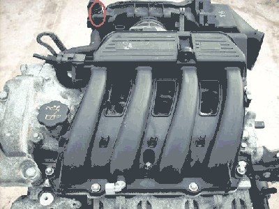

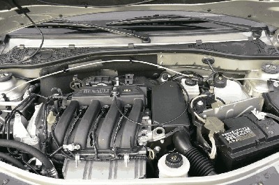

Chyba też się czepię tego tematu ... gdzie znajduje się ten silniczek krokowy? Mnie ASO spławia utratą gwarancji po LPG i nie wiem czy jechać z tym do ASO czy do gazownika. Teraz mam przez gaśnięcie ustawiony parownik na 40 stopni, a w tych temperaturach muszę z 1 km przejechać, żeby mi na gaz przeskoczyło ... do tej pory miałęm tylko czyszczoną przepustnicę - pomagało na chwilę, a ASO stwierdziło, że "przepust" trzeba "nauczyć" z wykorzystaniem programu, a po utracie gwarancji na silnik to będzie kosztować ...
Wysłany: 2012-01-21, 12:50
o ile mnie pamięć ni myli - tutaj:
a tu link (wprawdzie z Hyundai) jak czyścić, ale zasada taka sama
http://forum.hyundaicoupe...php?f=27&t=2033
a tu coś z megane
http://megane.com.pl/topi...niczek-krokowy/
http://megane.com.pl/topi...czka-krokowego/
Plik ściągnięto 460 raz(y) 75,65 KB
tu w nowszym silniku
Plik ściągnięto 780 raz(y) 232,36 KB
Plik ściągnięto 765 raz(y) 81,64 KB

Wysłany: 2012-01-22, 09:53
koniu napisał/a:
http://www.daciaklub.pl/f...p?p=46956#46956
