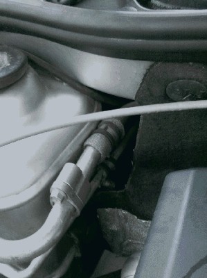

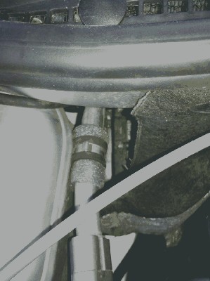

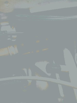

AdamNo1 napisał/a:
a w którym miejscu podkładałeś i co?
Wysokospecjalistyczna technologia napraw w ASO. Ważne ze skuteczna ;-)
Plik ściągnięto 213 raz(y) 131,13 KB
Plik ściągnięto 232 raz(y) 151,89 KB
Plik ściągnięto 186 raz(y) 131,58 KB

Dzięki za fotki.Muszę spróbować z tymi gąbkami.Nasze modele powinni nazwać Dacia Duster Rezonans 1800.Pozdrawiam

a ja potwierdzam, że ten rezonans mam tyko w gorące dni przy włączonej klimie..
Czyli spróbuję coś z tymi rurkami klimy...

Kiedyś były jeszcze rurki klimatyzacji właśnie na wysokości zbiorniczka.
