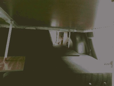

Widzę że sezon wakacyjny powoli się rozkręca :). W związku z tym przedstawiam mój projekt dużego wygodnego mobilnego łóżka do Dustera.
Założenia projektowe:
- długość ok. 180cm,
- łóżko dwuosobowe, podróżują 2 osoby,
- na wyjazdy z tym łóżkiem nie wozimy siedziska tylnej kanapy,
- szybki i łatwy montaż oraz demontaż,
- konieczność wożenia koła zapasowego i większej ilości bagażu w środku samochodu,
- możliwość przewiezienia wszystkich elementów łóżka oraz koła zapasowego w bagażniku przy w pełni funkcjonalnym tylnym siedzeniu,
- tania, ale solidna konstrukcja, wykonanie po minimalnych kosztach metodą "chałupniczą".
Łóżko składa się ze stelażu stalowego (kątowniki) w postaci trzech prostokątów. Są one łączone ze sobą poprzez wsuwanie w ceowniki. Konstrukcja jest spawana. Nóżki o długości odpowiedniej do zachowania miejsca na koło zapasowe i maksymalnej ilości miejsca nad głową wykonano z pręta stalowego. Nóżki są wkręcane do nakrętek przyspawanych do stelażu. Całość oczywiście spawana. Do ramy przykręcona jest twarda i mocna płyta z materiału podobnego do tego, z którego robi się panele podłogowe. Na to kładzie się piankę tapicerską (gęstość i grubość dobrana, by była odpowiednio twarda i nie przekraczała kilku cm grubości), która jest również w 3 kawałkach, ubrana w estetyczne pokrowce z grubego materiału, z zamkiem błyskawicznym. Montaż i demontaż całości trwa do kilkunastu minut. Jedna osoba przy odrobinie wprawy powinna sobie samodzielnie poradzić, ale wygodniej mieć kogoś do pomocy. Aby zmieściło się łóżko o takiej długości fotele przednie trzeba przesuwać do przodu oraz pochylać (dzięki czemu robi się całkiem niezły zagłówek). Trochę gimnastyki jest przy wchodzeniu (można przez klapę albo drzwi boczne), ale to w końcu nie camper. Dostęp do bagaży przy już rozłożonym łóżku jest ograniczony.
201206093603 (Medium).jpg Konstrukcja bez materacy
Plik ściągnięto 552 raz(y) 85,3 KB
201206093599 (Medium).jpg konstrukcja + materace
Plik ściągnięto 564 raz(y) 70,39 KB
201206093596 (Medium).jpg Miejsce na większe bagaże
Plik ściągnięto 594 raz(y) 42,52 KB
201206093597 (Medium).jpg Miejsce na mniejsze bagaże
- czy spanie testowe już było?
- czy przewidujesz jakieś stabilizowanie/unieruchomienie podpórek w ich dolnej części (np. poprzez przymocowanie ich do jednego wspólnego elementu poziomego)?
Na razie były tylko testy obciążeniowe i próbne leżenie. Dwa przednie elementy są dodatkowo połączone bolcem-śrubą (przewiercone od spodu przez pionowe ściany kątowników), dzięki czemu nie chwieje się to za bardzo i nie było potrzeby dodatkowego stabilizowana całości.

Bardzo łatwo można wyjąć tylne siedzisko. Podnosisz je tak jak do rozkładania i przy kącie ok. 45-60stopni można wyciągnąć z dziur w których to normalnie siedzi za sprawą 2 wyprofilowanych grubszych blach (grubość ok. 3mm, szerokość ok. 10mm, długość ok. 40mm). Przyjżyj się dobrze jak jest zamocowane siedzisko na tych dwóch blachach do stałych elementów samochodu - bez problemu uda się to wyciągnąć. Po prostu wysuwa się całość z tych dziur, dla ułatwienia można najpierw jeden bok a później drugi. Polecam tylko pewną ostrożność przy wyciąganiu, bo czarna okleina-tapicerka słabo trzyma się w okolicach tych dziur i może być tak, że blachy ładnie wyskoczą z właściwej dziury w metalu, a będą jeszcze haczyć o tapicerkę.
Z oparciem jest gorzej, bo trzeba je odkręcać. Teoretycznie to kilka śrub, ale postanowiłem je zostawić gdyż: a) nie chce mi się z tym walczyć, b) złożone na płasko oparcie służy jako podparcie dla jednej nogi mojego łóżka.

Dziękuję. Faktycznie prostsze od budowy cepa. Od razu więcej miejsca na bagaż. Dzisiaj "dopieszczałem" konstrukcję - wydawała się trochę wiotka. Po dostawieniu jednego kawałka zbędnej rurki wyraźnie zesztywniała. Jutro chyba dołożę drugi kawałek to będzie sztywniejsze od kociego ogona i w pełni dopracowane
