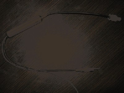

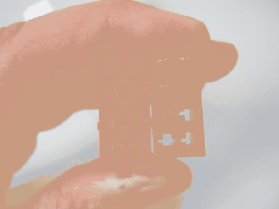

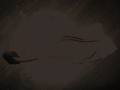

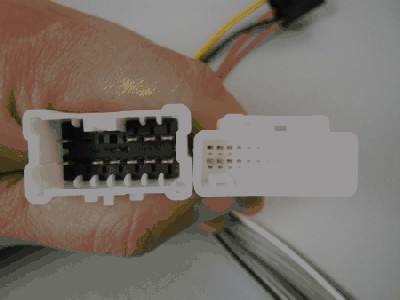

salon dostał juz te kostki i wygladaja one nastepujaco(foto ponizej) + separator antenowy(zamiennnik)
http://allegro.pl/separat...2374314014.html

Wysłany: 2012-06-02, 13:21
Co to jest porobione z tą drugą wtyczką? O.o

Wysłany: 2012-06-02, 13:59
W TEJ DRUGIEJ SA TYLKO 2 BLASZKI-PINY
No ale które to są? Możesz określić na podstawie mojej kostki?

Posty: 3231
Wysłany: 2012-06-02, 16:21
Gasnik napisał/a:
Jeśli wziąć twoją wtyczkę i kolegi boss, to są to kable żółty i niebieski w twojej fabrycznej wtyczce.
Żółty kabel u ciebie to napięcie włączane stacyjką.
Niebieski to kabel na którym pojawia się napięcie po włączeniu świateł pozycyjnych/mijania, czyli służy do przygasania podświetlenia wyświetlacza - w orginalnych radiach po włączeniu świateł przygasa podświetlenie aby nie raziło po oczach w nocy.

Wysłany: 2012-06-02, 20:55
bossboss napisał/a:
Czyli jednak tak jak myślałem, tak ta złączka powinna wyglądać a nie to sprzedają na allegro, chodź za pomocą tamtych z aledrogo też da się podłączyć radio. I Arturze podziwiam twoją cierpliwość :-)

Separator mam właśnie od Audi/VW. To zwyczajny z fakry na ISO. Ja czekam na moją przejściówkę z allegro, powinna przyjść koło wtorku.

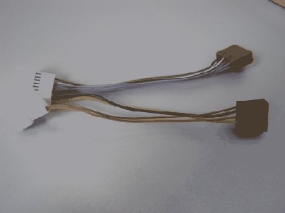

Wysłany: 2012-06-05, 10:12
W aso za kostke chca 60 zł. Ja kupiłem od tego allegrowicza i odebrałem osobiście(ma tez separator)
http://allegro.pl/dacia-d...2373623293.html
Jutro mam montaż w aso i spróbuje jako pierwszy opisać wam jak z separatorem a jak bez to działa(mówie o zasięgu stacji)

Dziś otrzymałem kostkę z allegro, i dokonałem montażu radia. Sprawdziłem też działanie separatora.
Przejściówka z allegro nie była wyposażona w drugą kostkę. Także musiałem improwizować, i wsunąłem kabel od stacyjki z radia i zasilanie separatora co wtyczki, zalepiając to wszystko taśmą żeby nie wypadło.
Niestety, antena jest wyposażona w wyjście FAKRA, a radio w ISO, także nie mogłem sprawdzić jak działa bez separatora, wobec tego przeprowadziłem eksperyment z odłączonym i załączonym zasilaniem separatora.
Bez zasilania znalazł tylko Radio Maryja (ma strasznie silny sygnał u nas).
Z zasilaniem, znalazł większość stacji radiowych. Dodam że samochód stał w garażu (strop drewniany i dach pokryty papą).
Wynik pozostawiam do waszej interpretacji. Co ciekawe, chińskie radio jest cholernie mocne. Mam zamontowane głośniki 10cm (nie pytajcie jak je włożyłem), a pliki z karty SD odtwarza tak głośno, że pierwszy poziom głośności jest wystarczający. Miał być filmik, ale głos wyszedł tandetnie.

Dzis o 8:00 ASO zamontowało mi radio Alpine w podświetlaniu bursztynowym. Kostka i separator z mojego postu wystarczyły i nic nie trzeba było kombinować.
Jako, że miałem 2 separatory zrobiłem test i drugi separator rozciąłem wymontowałęm tą metalową tuleje i połączyłem kable(czyli zrobiłem zwykły kabel antenowy pasujący końcóką pod kostke radia fabrycznego).
Wnioski:
Radio z zamontowanym separatorem łapie jak "dzwon" z 25 stacji bez problemów(czysto, bez szumów)
