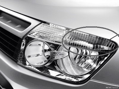

Zastanawiał się ktoś w jakim celu zostawione jest wolne miejsce w przedniej lampie Dustera obok kierunkowskazów? Czy myślał ktoś o włożeniu w to miejsce świateł dziennych?

Wysłany: 2012-04-06, 08:07
Ja się zastanawiałem i pewnie fabryka może włożyć, ale my - nie, bo nie będzie widać magicznych literek "DRL".
Wysłany: 2012-04-06, 11:30
_Marcin_ napisał/a:
Pomysł świetny, ale niestety nielegalny. Klosz musi mieć homolololo na wszystko co w środku.

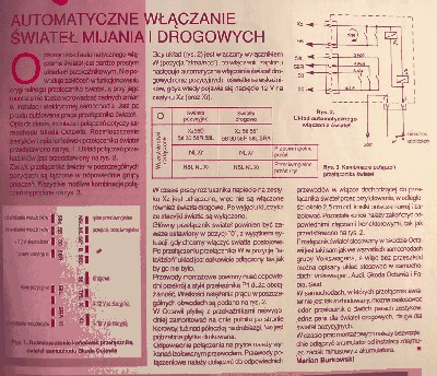

Nie wiem, czy pomogę ale znalazłem taki prosty włącznik jaki jest stosowany w skodach. Przy kolegi zdolnościach wykonanie go to pikuś. Schemat w załączeniu
Dzięki wielkie. Problem w tym, że ja właśnie szukam włącznika nieprostego. :) Takich prostych automatów na przekaźniku jest na allegro zatrzęsienie, kosztują grosze, więc nawet nie bardzo jest sens w robieniu ich samemu. Problem w tym, że te proste włączniki włączają światła w momencie włączenia zapłonu, a nie silnika. W efekcie światła włączane są raz, kiedy przekręci się kluczyk w pozycję "jazda", potem gasną, kiedy działa rozrusznik, a potem znowu się zapalają, kiedy działa już silnik. Tego właśnie wolałbym uniknąć, bo raz, że wygląda to dziwnie, a dwa, że żarówkom źle robi nie tyle świecenie, co włączanie. Koszt żarówek jest pomijalny, ale wymienić żarówkę w światłach przeciwmgłowych w Loganie jest już nietrywialne - trzeba zdejmować osłonę pod zderzakiem, szarpać się, kombinować. :/

Nie, wcale tak nie musi być. Wystarczy tylko odpowiednio podłączyć - wtedy zapalają się kiedy włączasz stacyjkę i gasną kiedy wyłączasz stacyjkę lub kiedy włączysz pozycyjne.
Co do automatu to możesz użyć takiego automatu do ledów tylko zamiast ledów podłączasz dwa przekaźniki, jeden na lewą lampę dzienną a drugi przekaźnik na prawą lampę dzienną. I wtedy przekaźniki całą moc włączania dziennych żarówek wezmą na siebie.

E tam, nie stopień w indeksie stanowi o zdolnościach i umiejętnościach.
To rozwiązanie. które podałem (zaznaczam nie moje) jest proste i działa. Po co kupować badziewie z Allegro jak samemu można wykonać trwały automat. Może kolega skorzystać z opisu jackthenight
