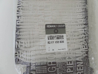

Polecam filtr oryginlany. Producent VALEO. Pod swiatło widoczne delikatne utkanie materialu filtrujacego minimalizujace opory powietrza. Sam materiał osnuty na czyms w rodzaju siatki. Filtr lekko sie ugina co sugeruje łatwosc montazu. Warto powiekszyc pierwsze foto.
Kupiłem:
http://www.renault-czesci...e(3,99,91).aspx
Plik ściągnięto 273 raz(y) 247,51 KB

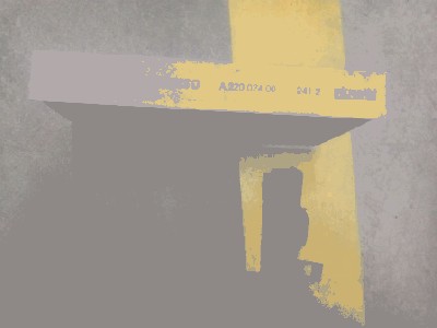

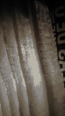

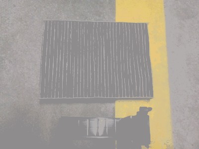

Postanowiłem przed przeglądem ryczałtowym za 300 PLN zakupić samodzielnie filtr kabinowy - nie lubię być zaskoczonym jakąś ceną z kosmosu. Chciałem jednak sprawdzić jaki tam będzie pasował.
W Lodgy i Dokkerze jest inny filtr kabinowy niż w Loganie/Sandero/Dusterze Ph1. Jego wymiana jest też nieco bardziej skomplikowana - przynajmniej za pierwszym razem. Zamknięcie puszki filtra jest zlokalizowane po prawej stronie konsoli centralnej po lewej stronie siedzenia pasażera tuż przy wykładzinie:
http://renault.epcdata.ru...tor/01041761/1/
Aby wyciągnąć zamknięcie trzeba odgiąć dwa zatrzaski obudowy i energicznie ją pociągnąć do siebie. Jednocześnie drugą ręką trzeba nieco podnieść element wygłuszenia który w tym przeszkadza. Jak tylko obudowa wyskoczy z sanek ostrożnie ją obracamy i wyciągamy "na powierzchnię".
Sam wkład filtra też nie jest łatwy do wyciągnięcia- trzeba w miarę ostrożnie zgiąć go palcami i obracając wyciągnąć z obudowy.
Montaż w kolejności odwrotnej - wkład filtr jest niby kierunkowy ale to chyba tylko dla producenta bo obie strony tkaniny filtrującej są takie same.
W załączeniu fotki obudowy i filtra.
Numer wkładu filtra Renault 272775081R Denso A.220.024.00
